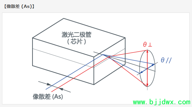

何谓像散差 (As)?
激光二极管接合部在垂直方向和水平方向上外观的焦点位置不同。将这2个焦点间的距离定义为像散差 (As)。

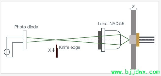

像散差通过[图1]所示的刀缘法测量。
将半导体激光器的光束用刀缘从一侧切下去。

移动半导体激光器的端面位置 (Z) ,测量光束直径。

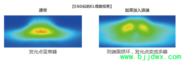

1) 由于与其他的分立式产品相比,ESD水平非常低,因此如果在正向上加入浪涌,则过量发光,导致端面损坏,激光无法振荡。
ESD:Electro Static Discharge 的简称,意思是静电放电。
