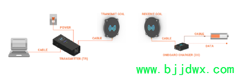

在 WiBotic 充电系统中,发射单元通过 AC 电源生成高频率的无线功率信号。信号通过 SMA
同轴线缆传输至发射天线线圈,在那里产生电场和磁场。线圈可按任何方向安装。

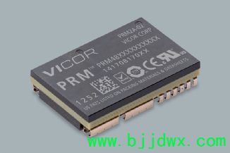

Vicor 48V VI Chip PRM 稳压器 PRM 为 WiBotic TR-110
无线充电站的发射器供电,该充电站主要为机器人/无人机的机载接收器无线供电。PRM 接收 AC-DC 电源的 48V
电压,输出电压的控制不仅是自适应的,而且该电压还可在大约 20-55V 之间切断。
Vicor 48V PRM™ 升降压稳压器集成在 WiBotic TR-110 无线充电站板载的 RF
发射器中,其可为机器人/无人机的机载接收器无线馈电。PRM 接收 AC-DC 电源的 48V 电压,输出电压的控制不仅是动态的,而且还可根据需要在大约
20-55V 之间微调。
