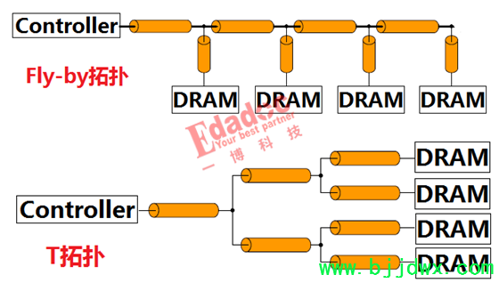

我们先说点轻松的吧,一般来说,常用的1拖4的DDR拓扑结构一般有两种,就是我们常见的fly-by拓扑和T拓扑,他们大概的示意图如下所示:
当然两者都可以加上相应的端接电阻来组成一个更为完善的拓扑,从外形来看,Fly-by拓扑是从头到尾进行串联的组合,T拓扑是以控制器到每个颗粒时间大致相等为前提的组合。关于这两种拓扑间的端接电阻如何选择及相关的原理,可以观看高速先生下面这个很详细的端接视频哈。

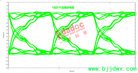

但是在这个传统的单面放置4个颗粒的Fly-by拓扑中,高速先生并没有得到想要的答案,它的波形说明了在Fly-by拓扑中基本上不太可能做到。
那么是不是就不能实现了呢?从上面Fly-by拓扑不加端接电阻的眼图结果来看,差的可不是一丁半点,Fly-by拓扑走不通,高速先生因此(也只能)把眼光转向T拓扑,经过详细的前期评估(此处忽略N个字哈),高速先生狠下心把拓扑定成如下的样子:

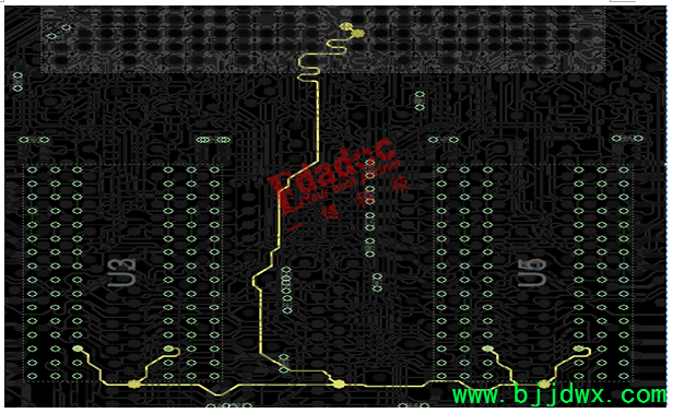

没错,就是上面的这种T拓扑,而且是正反贴的T拓扑,从空间利用来看它会更有优势,你可以认为它只需要上面单面贴的Fly-by拓扑的一半位置就可以啦。那么它的信号质量到底能不能比Fly-by拓扑好呢?
之所以要打这个广告,就是想让大家先去看看高速先生队长的端接视频,看看能不能从中得到一些灵感哈。好了,那我们精心设计的T拓扑的信号质量到底能不能比Fly-by拓扑好呢?我们给出了它的验证结果,让我们惊讶的是(在我们的意料之内),居然还是不错的。
这让高速先生看到了4个DDR颗粒也可以不用端接电阻的可能性,因此高速先生在T拓扑的结构中再进行仔细的优化,包括阻抗优化,长度优化,叠层优化等等一系列的操作之后,大胆的完成了该设计并进行投板验证,客户调试后反馈过来的结果也让大家松了一口气。
