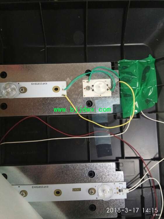

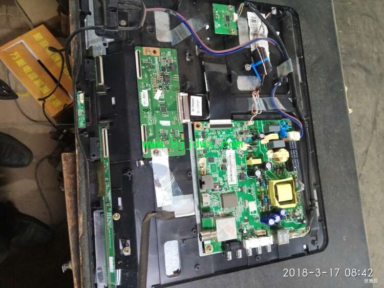

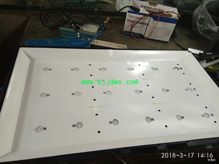

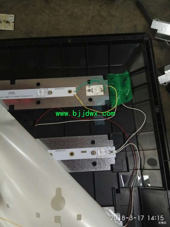

故障现象:
开机亮一下就黑屏了,背光不亮了,声音正常。
分析与维修
首先用万用表测量灯条电压开机瞬间是80V左右,随后慢慢降到30多V,用灯条测试仪测试灯条,发现能够点亮背光,认为背光正常(后来证明误判),怀疑背光供电异常,可是检查未发现异常的地方,正好手里有一块同样正常的三合一板,换上后依旧是开机瞬间背光亮,随后又不亮了,判断故障还是在灯条,拆开屏后,该机有3条灯条,每条6个灯珠,串联后供电应为54V
