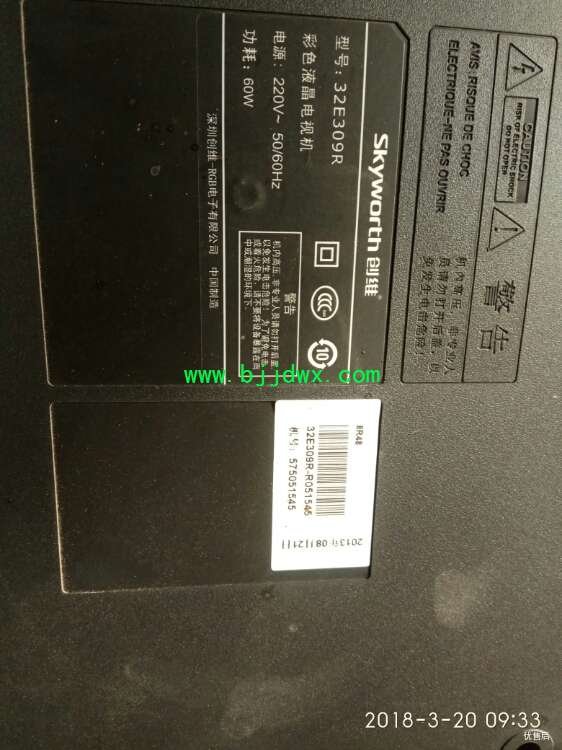

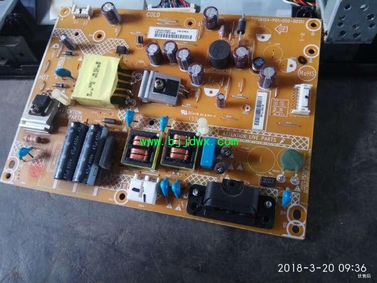

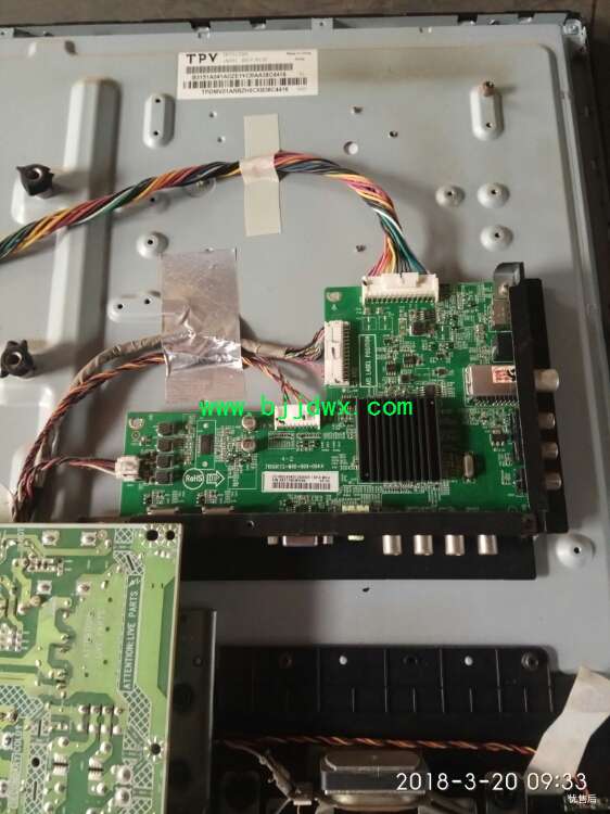

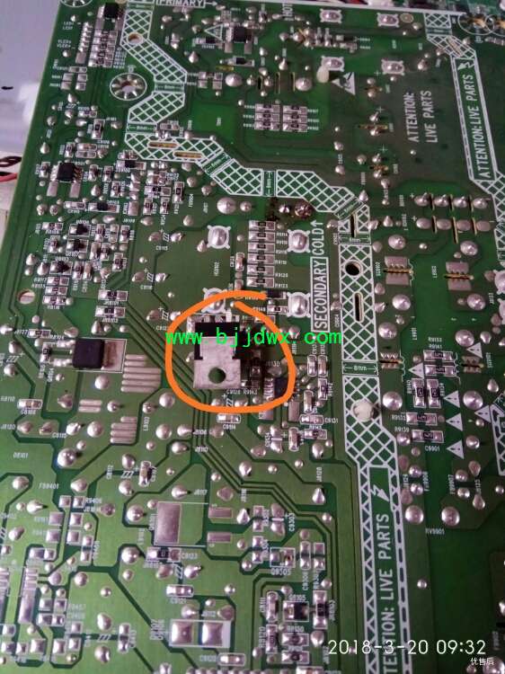

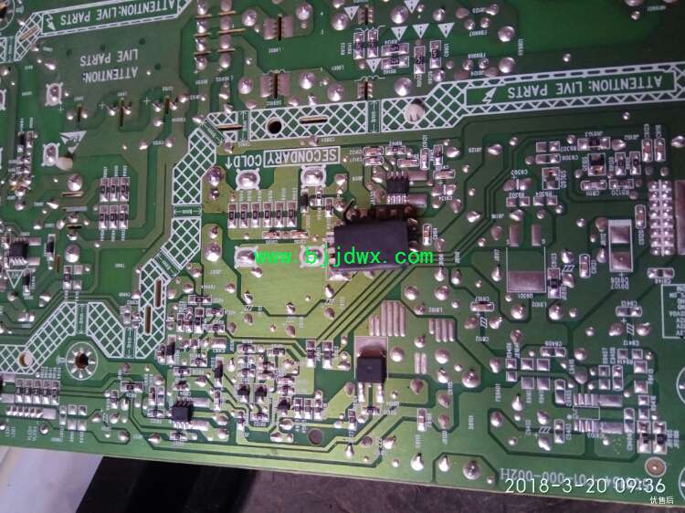

故障现象:
三无,指示灯不亮。
分析与维修

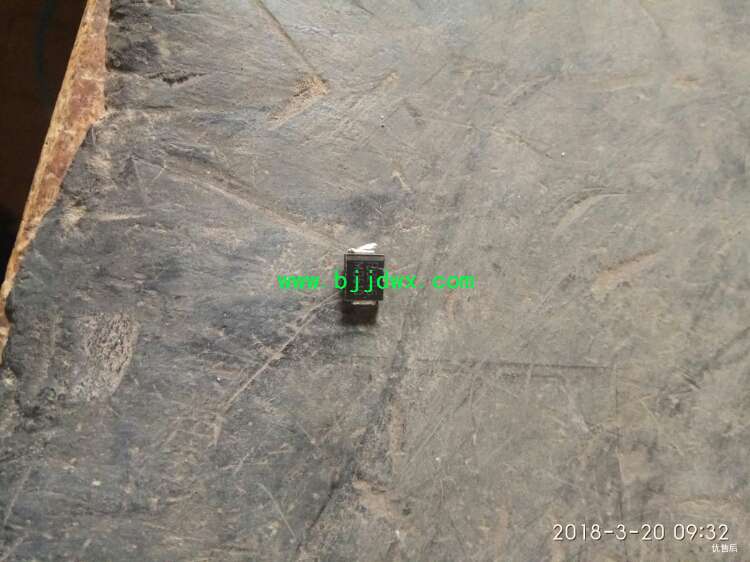

首先检查电源开关正常,判断是电源板故障,该机是冠捷代工机器,电源板型号为715G6154-P01(同型号的还有长虹LED32B3060S也采用次电源),测量300V电容两端有电压,初步判断开关电源初级部分没有短路,测量电源次级输出端,发现已经短路了,断开负载,依旧短路,拆下整流二极管MB510(肖特基二极管5A/100V),由于没有同型号二极管,用肖特基二极管MBR20100CT代用,开机一切正常了。
