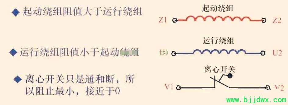

如上图:单相双电容电动机内部由起动绕组(副绕组)、运行绕组(主绕组)和离心开关组成引出6根线,分别为Z1、Z2、U1、U2、V1、V2。两个电容分别为:起动电容和运行电容,起动电容容量大于运行电容。
倒顺开关型号HY2-8。首先要弄懂正反转原理,知道了原理后,用什么型号的倒顺开关都是可以的。如上图所示,正转时,U2、Z2连接零线,U1、V1连接相线。U2、Z2相连其实是两个绕组的尾端接在一起,U1、V1相连其实是运行绕组的首端接了运行电容的一极。反转时Z2,U1连接零线,U2、V1连接相线。Z2、U1相连是两个绕组的一端连一起,U2、V1相连是运行绕组的尾端接了运行电容的一极。与正转相比,改变了运行绕组的首尾端,实现了正反转,单相电动机所接相线、零线可以对调。
