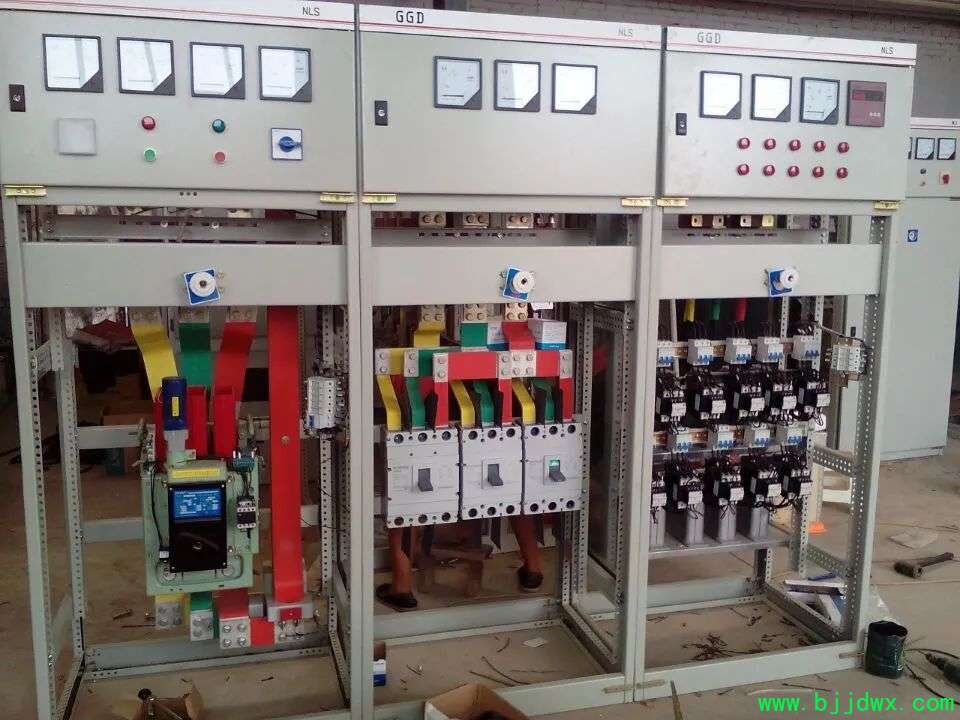

零线和火线是否要一样大?这主要取决于零线和火线的电流大小。谁的电流大,谁就应该用粗的电线。下面我们分不同情况来分析:
1. 单相电路
对于单相电路,零线和火线截面积必须一样大。否则,零线很容易因为过流而烧毁!
因为电流从火线出发,必须通过零线才能回到电源形成回路。所以正常情况下,单相设备零火线电流大小相等、方向相反。
注意: 零线通常情况下没有电压,但是并不是没有电流!
2. 三相电路
对于三相线路,分两种情况:
1. 三相负载平衡时
电流在三相之间串相联通,互相抵消,零线上没有电流通过。所以,此时可以省掉零线。
2. 三相不平衡时
电流在三相之间串相联通,但是由于各相电流大小不相等,所以并不能完全抵消。不平衡的电流就会通过零线回到电源的另外一端。此时必须要零线,如果没有零线或者零线断裂,就会造成中性点飘移,三相电压不相等。那么电压高的一相负载会受到损坏,电压低的一相负载就不能正常工作。
由于零线只是通过三相电流抵消以后的不平衡电流,所以零线的截面积可以比火线小。另外,国家规定: 零线截面积不得小于火线的一半。
3. 三相线路上有大量非线性负载
非线性负载:UPS、开关电源、整流器、变频器、逆变器等。
由非线性负载会产生大量的谐波,谐波在零线上互相叠加,会造成零线电流大增。所以,当三相线路上有大量非线性负载时,零线截面积最好一样大,否则也容易烧毁。
如果谐波造成零线电流比火线还大,那么可以考虑增加一个滤波器,用来抑制零线谐波大小。...
