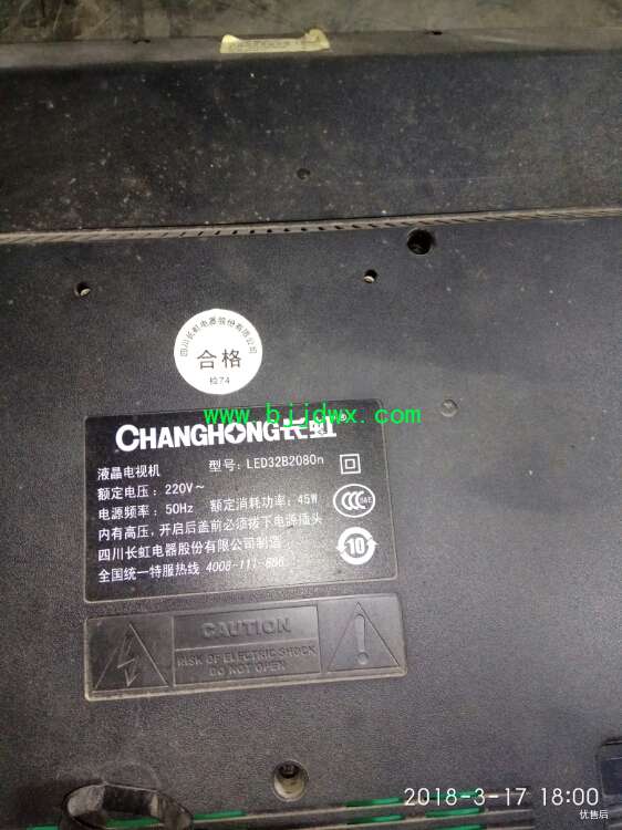

故障现象:

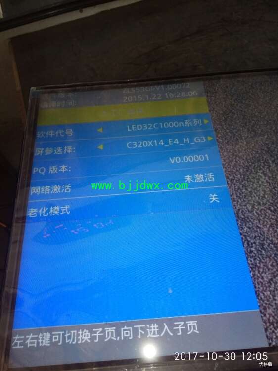

开机出现长虹LOGO之后随即关机,然后自动再开机又关机,反复重启。
分析与维修
该机为长虹ZLS53Gi机芯,由于是反复重启,软件不正常也会造成该故障,本着先软件后硬件原则,先到技术网站下载到该机软件,解压到U盘,在电视机待机状态插入U盘,先用手按住本机菜单键,再遥控开机,等到出现升级界面之后,松开本机按键,等到升级完毕重启后,故障不在出现,重启后电视机会自动进入总线界面里,调整机型系列,屏参后关机,重新开机机器一切正常了。
