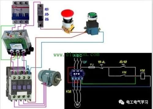

电气原理图是我们在从事电气作业时经常会遇到的一种图纸,简单的电气原理图比较容易看懂,对于复杂的电气原理图,在阅读的时候需要遵循一定的原则和分析步骤,这样才能很好地理解图纸中的意思。
1、基本原则
化整为零、顺藤摸瓜、先主后辅、集零为整、安全保护、全面检查。
采用化整为零的原则以某一电动机或电器元件(如接触器或继电器线圈)为对象,从电源开始,自上而下,自左而右,逐一分析其接通断开关系。
2、分析方法与步骤
①分析主电路
无论线路设计还是线路分析都是先从主电路入手。主电路的作用是保证机床拖动要求的实现。从主电路的构成可分析出电动机或执行电器的类型、工作方式,起动、转向、调速、制动等控制要求与保护要求等内容。
1.仔细阅读设备说明书、操作手册,了解设备动作方式、顺序,有关设备元件在电路中的作用。
2.对照图纸和图纸说明大体了解电气系统的结构,并结合主标题的内容对整个图纸所表述的电路类型、性质、作用有较明确认识。
3.识读系统原理图要先看图纸说明。结合说明内容看图纸,进而了解整个电路系统的大概状况,组成元件动作顺序及控制方式,为识读详细电路原理图作好必要准备。
4.识读集中式、展开式电路图要本着先看一次电路,再看二次电路,先交流后直流的顺序,由上而下,由左至右逐步顺序渐进的原则,看各个回路,并对各回路设备元件的状况及对主要电路的控制,进行全面分析,从而了解整个电气系统的工作原理。
5.识读安装接线图要对照电气原理图,先一次回路,再二次回路顺序识读。(https://www.diangon.com/版权所有)识读安装接线图要结合电路原理图详细了解其端子标志意义、回路符号。对一次电路要从电源端顺次识读,了解线路连接和走向直至用电设备端。对二次回路要从电源一端识读直至电源另一端。接线图中所有相同线号的导线原则上都可以连接在一起。
②分析控制电路
主电路各控制要求是由控制电路来实现的,运用“化整为零”、“顺藤摸瓜”的原则,将控制电路按功能划分为若干个局部控制线路,从电源和主令信号开始,经过逻辑判断,写出控制流程,以简便明了的方式表达出电路的自动工作过程。
③分析辅助电路
辅助电路包括执行元件的工作状态显示、电源显示、参数测定、照明和故障报警等。这部分电路具有相对独立性,起辅助作用但又不影响主要功能。辅助电路中很多部分是受控制电路中的元件来控制的。
④分析联锁与保护环节
生产机械对于安全性、可靠性有很高的要求,实现这些要求,除了合理地选择拖动、控制方案外,在控制线路中还设置了一系列电气保护和必要的电气联锁。在电气控制原理图的分析过程中,电气联锁与电气保护环节是一个重要内容,不能遗漏。
⑤总体检查
经过“化整为零”,逐步分析了每一局部电路的工作原理以及各部分之间的控制关系之后,还必须用“集零为整”的方法检查整个控制线路,看是否有遗漏。特别要从整体角度去进一步检查和理解各控制环节之间的联系,以达到正确理解原理图中每一个电气元器件的作用。
3、识读电气图须知
1.学习掌握一定的电子、电工技术基本知识,了解各类电气设备的性能、工作原理,并清楚有关触点动作前后状态的变化关系。
2.对常用常见的典型电路,如过流、欠压、过负荷、控制、信号电路的工作原理和动作顺序有一定的了解。
3.熟悉国家统一规定的电力设备的图形符号、文字符号、数字符号、回路编号规定通则及相关的国标。了解常见常用的外围电气图形符号、文字符号、数字符号、回路编号及国际电工委员会(IEC)规定的通用符号和物理量符号(相关资料附后)。
4.了解绘制二次回路图的基本方法。电气图中一次回路用粗实线,二次回路用细实线画出。一次回路画在图纸左侧,二次回路画在图纸右侧。由上而下先画交流回路,再画直流回路。同一电器中不同部分(如线圈、触点)不画在一起时用同一文字符号标注。对接在不同回路中的相同电器,在相同文字符号后面标注数字来区别。
5.电路中开关、触点位置均在'平常状态'绘制。所谓'平常状态'是指开关、继电器线圈在没有电流通过及无任何外力作用时触点的状态。通常说的动合、动断触点都指开关电器在线圈无电、无外力作用时它们是断开或闭合的,一旦通电或有外力作用时触点状态随之改变...
