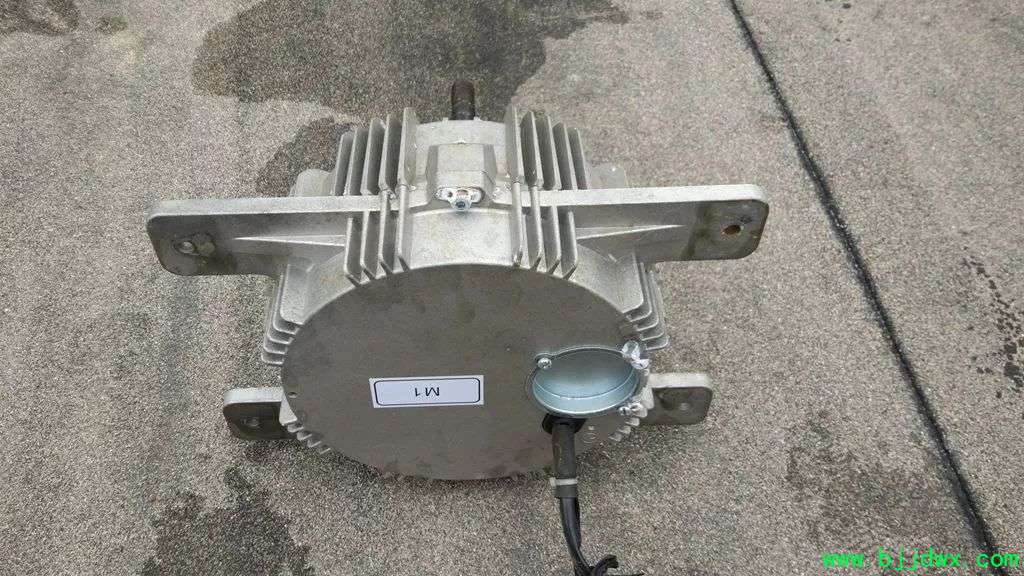

一台格力五代多联机室内线控器显示“H1”,请点击蓝色汉字《格力五代多联机内机显示“H1”故障代码怎么维修?》,查询外机数码管显示“H6”故障代码时,你会去查询故障代码,查到的故障意思是“风机驱动IPM 模块保护”。
故障判断条件和方法:
通过查看室外机主控板双八数码管上的故障代码,如果数码管上显示H6,则可判断为风机驱动IPM 模块保护。
可能原因:
■风机UVW 线接触不良;
■风机损坏;
■风叶卡住(风叶被阻挡,电机轴生诱)
■风机驱动板异常;
故障排查解决:
1、先检查风机U、V、W线接触是否良好?
2、检查风机各相绕组间阻值是否正常(正常为小于10欧)并且阻值两两相等,风机各相绕组对地绝缘情况是否正常(正常值大于2兆欧)?
3、如果风机阻值异常,或者是对地阻值低于2兆欧姆,那就更换电机。
4、如果风机阻值正常,请检查风叶是否因异物或者电机轴生诱导致卡住?
有异物,比如鸟窝,树枝或者是冬季结的冰,请清理以后问题即可得以解决。
5、是否同时出现过其它故障?如风机启动失败(HJ)、IPM模块保护(H6),风机失步(H9)。
5.1、如果同时出现以上几个故障,请更换电机。
5.2、如果没有出现以上故障代码,那就是风机驱动板故障,请更换风机驱动板。
注意:在更换风机驱动板时,风机驱动板上的模块金属部分和散热支架的接触面,一定要涂抹导热硅脂,否则会造成风机驱动板模块散热不会,出现故障停机。
