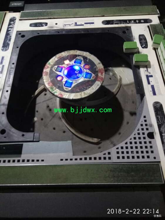

在洗牌时不定时出现咯吱咯吱的响声,并且洗牌大盘不再转动。
分析与维修

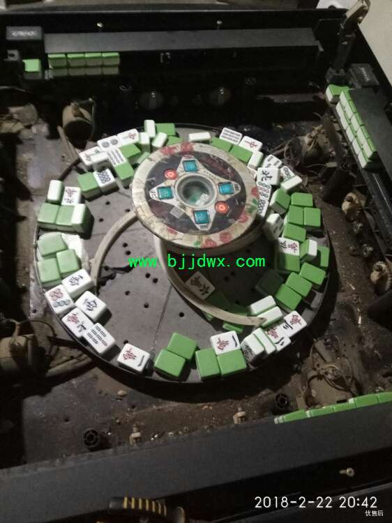

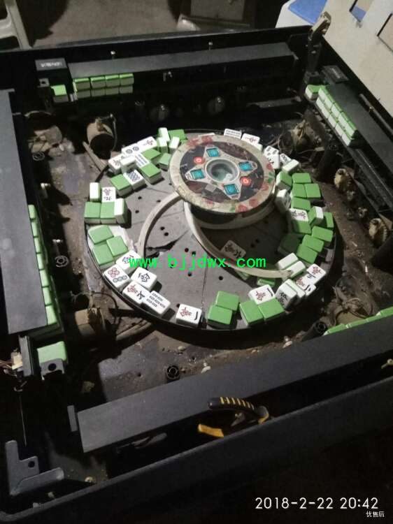

拆开后仔细查看,发现洗牌大盘有一个地方损坏了一块,当麻将牌挤到损坏的地方,并且正好顶到下面的磁铁上时,洗牌大盘就无法转动,由于洗牌电机还在转动就听到齿轮打滑形成的咯吱咯吱声,由于大盘损坏上面还有绒布遮挡这,所以不容易检查到故障原因,更换洗牌大盘后,故障排除。
