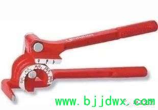

电线线管要看是什么材质的管,如果是铁管,那就要用弯管器

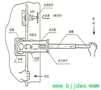

电线线管要看是什么材质的管,如果是铁管,那就要用弯管器,如下图所示
这个是工作原理图
