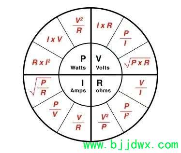

欧姆定律计算>计算电阻电路中电流、电压、电阻和功率之间的关系。
▶欧姆定律解释:
欧姆定律解释了电压、电流和电阻之间的关系,即通过导体两点间的电流与这两点间的电势差成正比。
说明两点间的电压差、流经该两点的电流和该电流路径电阻之间关系的定律。该定律的数学表达式为V=IR,其中V是电压差,I是以安培为单位的电流,R是以欧姆为单位的电阻。若电压已知,则电阻越大,电流越小。

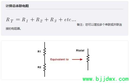

计算多个串联或并联连接的电阻的总阻值

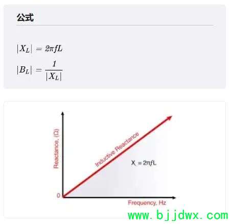

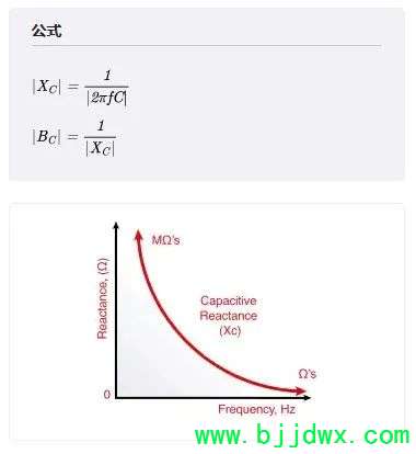

电抗计算
计算指定频率下电感器或电容器的电抗或导纳大小。
(1)感抗/导纳
(2)容抗/导纳

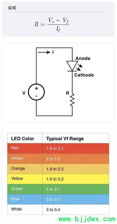

LED串联电阻器计算器
计算在指定电流水平下通过电压源驱动一个或多个串联LED所需的电阻。注意:当为此目的选择电阻器时,为避免电阻器温度过高,请选择额定功率是下方计算出的功率值的2至10倍之间的电阻器。
