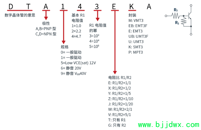

数字晶体管的型号说明

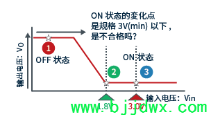

关于VI(on)和VI(off)的区别
VI(on)、VI(off)容易被混淆
VI(on): 数字晶体管为保持ON状态的最低电压、定义VI(on)为min
错误观点
  • 1:由0开始依次加入输入电压。
  • 2:达到1.8V时,数字晶体管启动。
  • 3:因在规格书规定的3V(min) 以下,故判断为不合格。

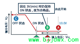

正确观点
  • A:首先为了启动数字晶体管,加入足够的输入电压Vin(如10V)
  • B:渐渐降低电压,到规格书规定的3V时停止。
    因仍保持ON状态,故该产品为合格。
  • C:如果继续降低基极电压,不能完全保持ON状态,而向OFF状态变化。
    因这一变化点在3V以下,故产品为合格。

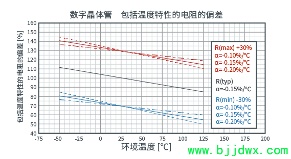

关于数字晶体管的温度特性
根据环境温度、VBE、hFE、R1、R2变化。
hFE的温度变化率约为0.5%/oC
VBE的温度系数约为-2mV/oC(-1.8 to -2.4mV/oC的范围有偏差)
R1的温度变化率,如下图表。
