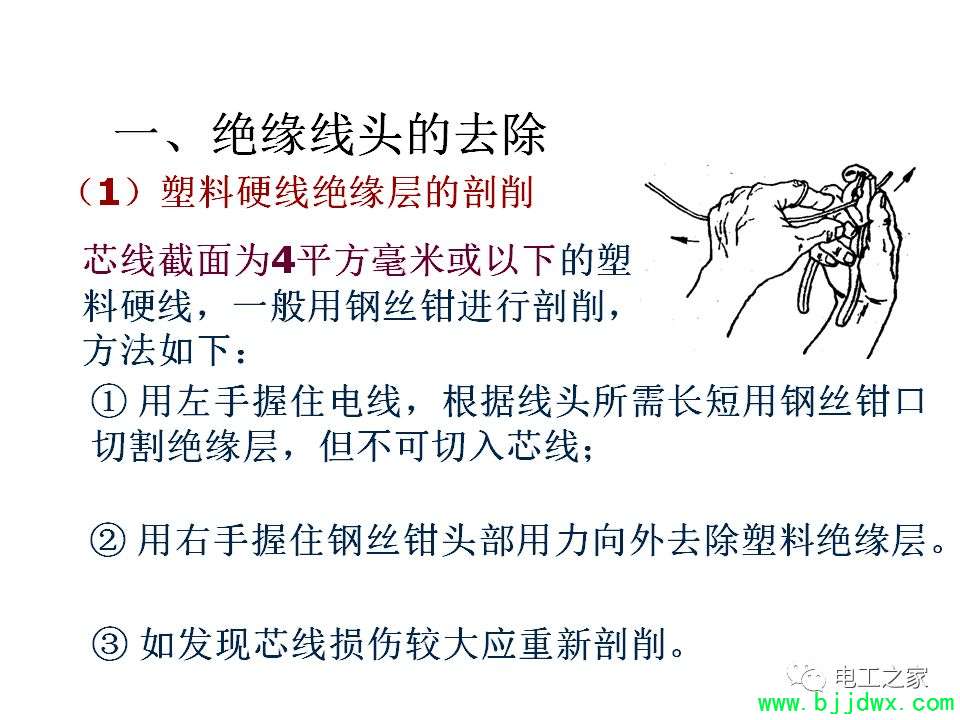

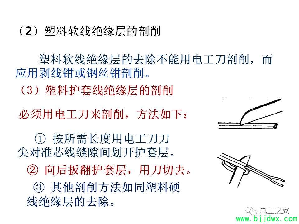

电工接线标准1、紧固接线用力要适中,防止用力过大将螺栓螺母滑扣,发现已滑扣的螺栓螺母及时更换,严禁将就作业。
2
、用螺丝刀紧固或松动螺丝时,必须用力使螺丝刀顶紧螺丝,然后再进行紧固或松动,防止螺丝刀与螺丝打滑,造成螺丝损伤不易拆装,尤其是挂箱内的常用空开。
3
、发现难于拆卸的螺栓螺母,不要鲁莽行事,防止造成变形更难于拆卸,应给予适当敲打,或加螺丝松动剂、稀盐酸等稍后再进行拆卸。
4
、不要用老虎钳紧固或松动螺栓螺母,以防造成损坏,用活口扳手时要调整好开口,防止将螺栓螺母损坏变形,造成不易拆装。

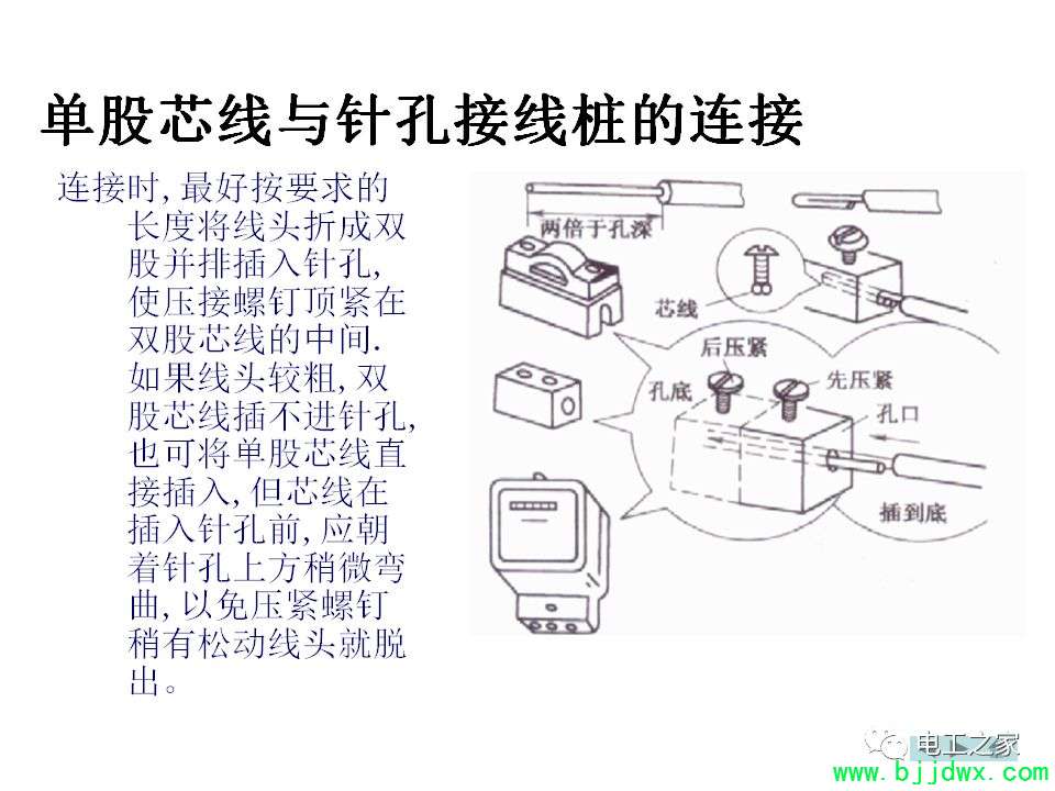

5

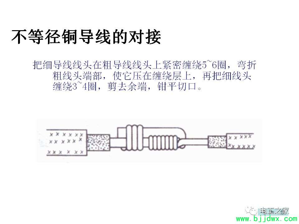

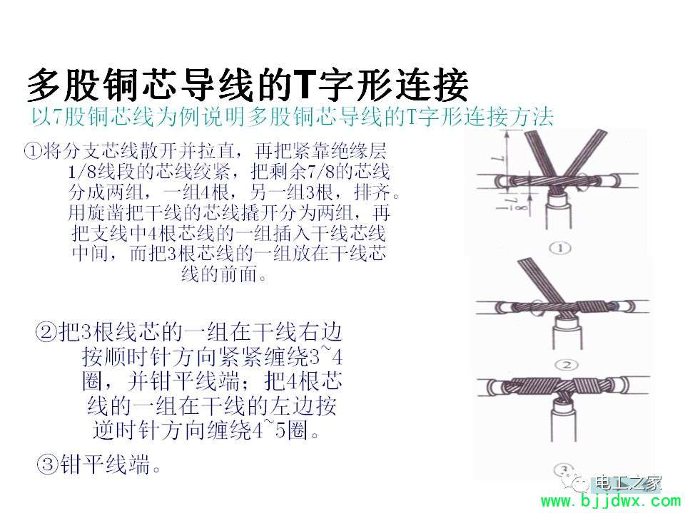

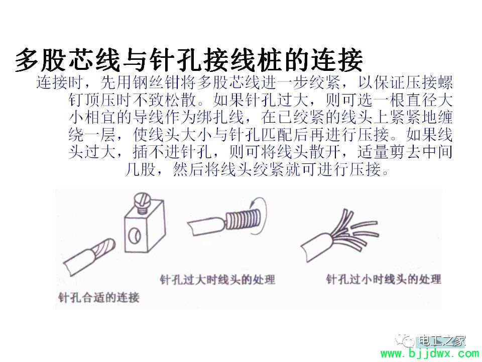

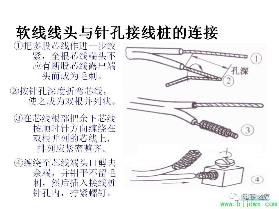

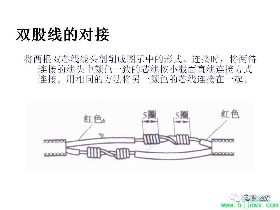

、 同一接线端子允许最多接两根相同类型及规格的导线。

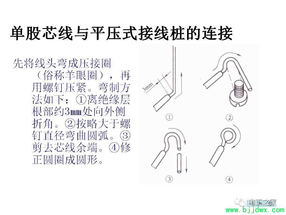

6

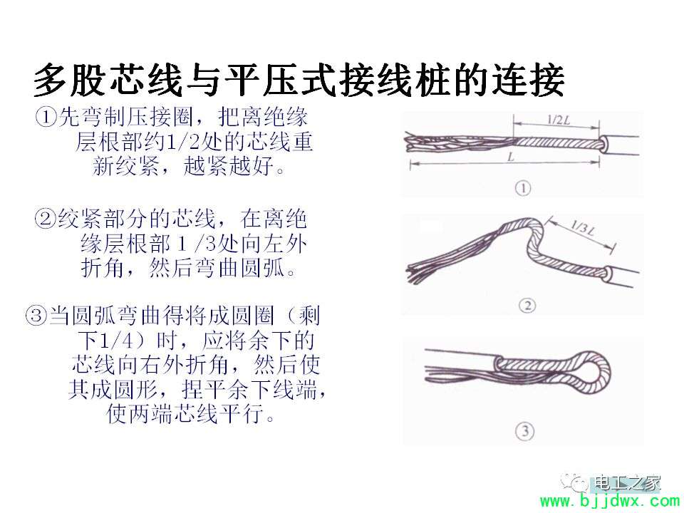

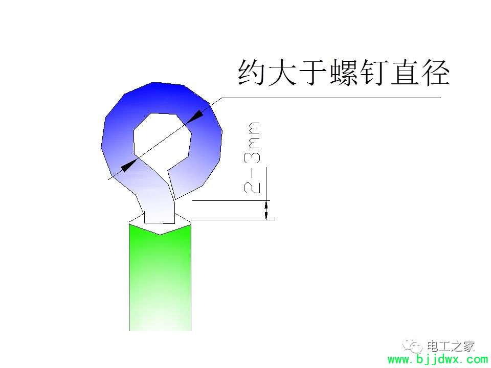

、 易松动或易接触不良的接线端子,导线接头必须以型紧固在接线端子上,增加接触面积及防止松动。
7
、 导线接头或线鼻子互相连接时,中间严禁加装非铜制或导电性能不好的垫片。
8
、导线接头连接时,要求接触面光滑且无氧化现象,接线鼻子或铜排相接时,可在接触表面清理干净后涂抹导电膏,然后再进行紧固。

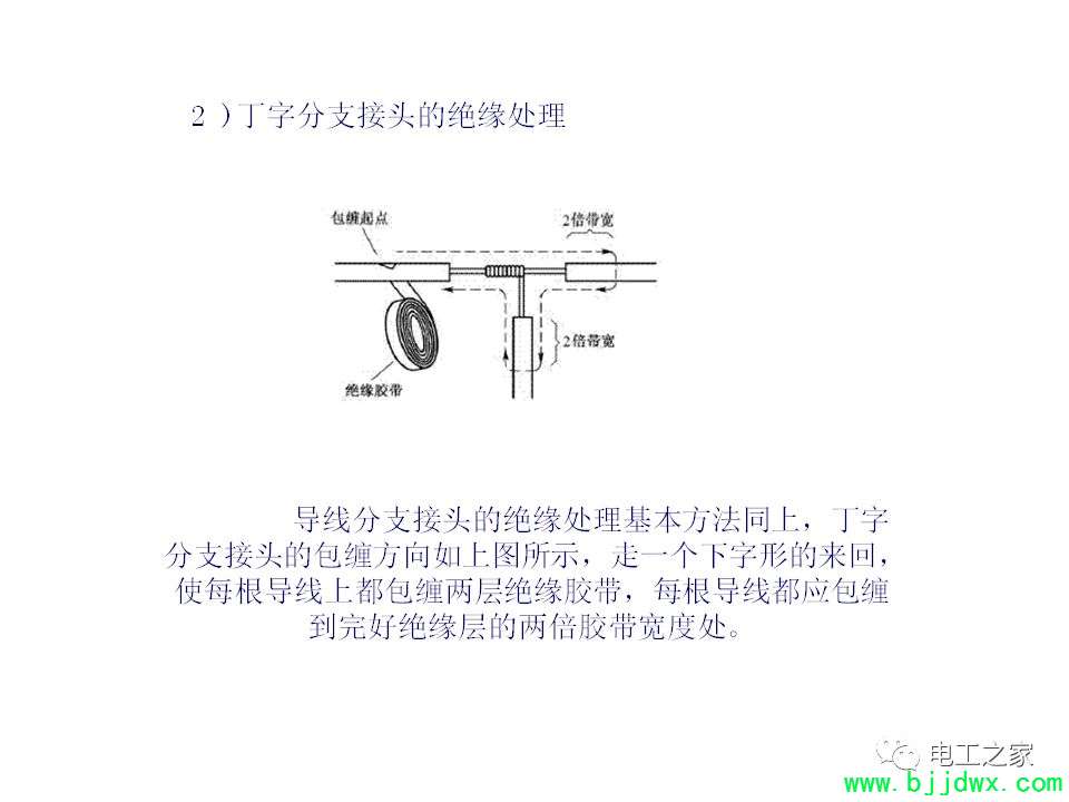

11

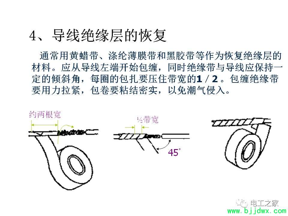

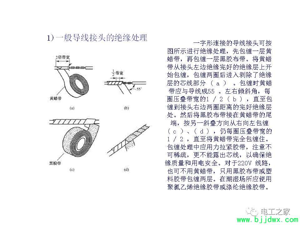

、 使用绝缘胶带缠绕电缆或其他要保护绝缘的设备时,绝缘层要以压置1/2的比例从一端缠绕到另一端,且至少往返一来回。
