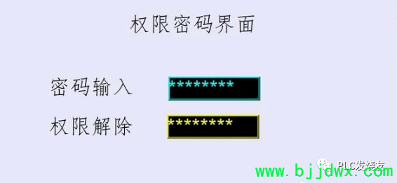

PLC怎么使用时间来做到期停止工作,然后输入密码解除呢?这个功能一般用于购买收取尾款、分期付款的设备,等到设备使用到一定的时间会锁住设备,需要输入特定密码用于解除,通常需要配合触摸屏使用来完成。: 微软雅黑, "Microsoft YaHei";box-sizing: border-box !important;overflow-wrap: break-word !important;">触摸屏上可以分为输入密码、解除密码,输入密码则继续获得使用权如下图,后续到期还需要缴费,解除密码则是一次性付完尾款彻底解除密码权限。这个我们可以根据生产商要求来设定,比如半年到期输入一次密码。

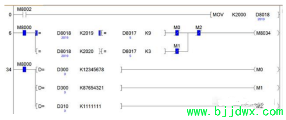

如果使用PLC来设置密码,停止设备工作我们最终要设定禁止PLC输出,下来就是如何设计时间,是按照工作时间来计算还是按照日期,我们以半年的时间为期限,程序设置的方法有许多如下图,根据特殊软元件M8014(1分钟时钟信号)来换成算天数,只要设备开起来就计时,当天数超过半年则置位M8034禁止PLC的所有输出,输出半年期限密码解除,继续计时等到一年的期限则需要输入另外密码。如果分多期则需要设置多个密码,计时的数据寄存器使用累计掉电保存型的,输入解除期限密码则以上两个密码失效,同时删除PLC禁止输出的功能。
如果是采用日期来设定,则需要根据设备出厂时间来设定如出厂时2019年3月份,那么第一次设备到期的时间就是九月份,第二次到期时间就是下一年的三月份,密码和上面的设置一样如下面的程序:
PLC设置这种加密程序如果人家有你的源程序或者破解掉了,密码自然就知道了,如果配合触摸屏进行加密则更安全一点,像这种设备卖出去很多情况都不会全款付清,总有一些尾款的,设置这种加密也是纯属无奈之举...
