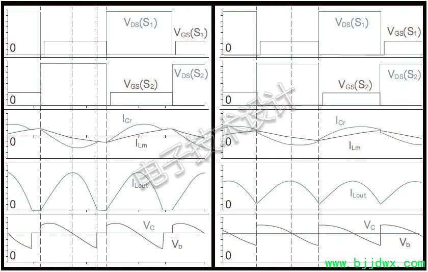

图3示出了修改后的CLL-MRC工作波形,其中fsw是变换器开关频率,fr1={2π[Cr(Lr1//Lr2)]0.5}-1是两个谐振频率之一。当fsw低于fr1时,输出绕组电流在开关周期结束前降至零,就像LLC-SRC中的输出绕组电流一样。现在输出端有一个电感,简单的电容和电阻组合可以感测输出电感的电压。每次发生大的电压变化(dV/dt)时,就是打开或关闭SR的时间。因此,SR控制方案的成本低于VDS感测方案。
当fsw高于fr1时,输出电感电流以连续导通模式工作。换句话说,ΔB变小,电感器AC损耗可能小得多,因此变换器效率可能高于LLC-SRC。
图3:修改后的CLL-MRC关键波形:fswfr1(右)。

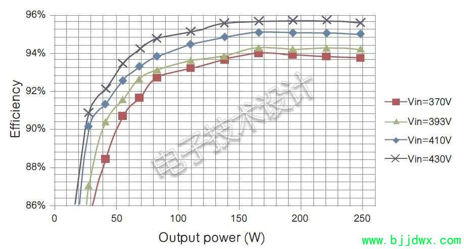

为了验证这些性能假设,我使用完全相同的元件和参数搭建了一个LLC-SRC和一个改进的CLL-MRC电源级。唯一的区别是使用72μH电感作为LLC-SRC谐振电感,使用1μH电感作为改进的CLL-MRC输出电感。
图4示出了两个电源级的效率测量。在较低的输入电压下,fsw低于fr1,修改后的CLL-MRC中的Lo电流仍处于不连续导通模式,具有较大的ΔB。因此,在这种工作状态下,修改后的CLL-MRC没有效率提升。
当输入电压变高时,fsw高于fr1,Lo电流处于连续导通模式。在430V输入时,修改后的CLL-MRC效率比LLC-SRC高1%。这一比较结果表明,如果将修改后的CLL-MRC设计为始终以高于fr1的频率工作,则其效能在整个范围内可能优于LLC-SRC。
图4:具有不同输入电压的变换器效率:修改后的CLL-MRC(上);LLC-SRC(下)。
