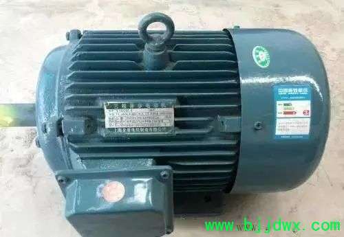

摘要: 电工都知道相电动机配线按一千瓦两个电流计算,却不知道怎么算出来的,这样的电工估计也是二把刀……三相380V电动机额定电流的计算公式为:额定功率 ÷ (额定电压 × 根号3 × 功率因数 × 效率 )。在三相380V电源 ...
电工都知道相电动机 配线按一千瓦两个电流计算,却不知道怎么算出来的,这样的电工估计也是二把刀……
三相380V电动机额定电流的计算公式为:额定功率 ÷ (额定电压 × 根号3 × 功率因数 × 效率 )。在三相380V电源中,每1000W电感性负载,额定电流大约为2A。至于单相220V的电动机而言,可以根据三相电动机的额定电流做参考,把三相电流相加即可:在单相220V电源中,每1000W电感性负载,额定电流大约为(2A X 3)6A。
