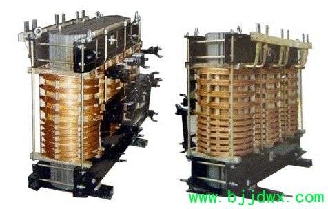

■ 变压器容量计算
首先选择变压器的额定电压。高压侧电压与所接入电网电压相等,低压侧电压比低压侧电网的电压高10%或5%(取决变压器电压等级和阻抗电压大小);额定容量选择。
计算变压器所带负荷的大小(要求统计最大综合负荷,将有功负荷kW值换算成视在功率kVA),如果是两台变压器,那么每台变压器的容量可按照最大综合负荷的70%选择,一台变压器要按总负荷考虑,并留有适当的裕度。其它名牌参数可结合变压器产品适当考虑。
例如:选择35/10kV变压器。假定最大负荷为3500kW,功率因数为0.8,选两台变压器,容量S=0.7×3500/0.8=3062kVA,可选择3150kVA的变压器,电压比为35kV/10.5kV。再从产品目录中选择型号。
一、变压器容量计算公式:
1、计算负载的每相最大功率<BR>将A相、B相、C相每相负载功率独立相加,如A相负载总功率10KW,B相负载总功率9KW,C相负载总功率11KW,取最大值11KW。(注:单相每台设备的功率按照铭牌上面的最大值计算,三相设备功率除以3,等于这台设备的每相功率。)
例如:C相负载总功率=电脑300W×10台)+(空调2KW×4台)=11KW
2、计算三相总功率
11KW×3相=33KW(变压器三相总功率)
三相总功率/0.8,这是最重要的步骤,目前市场上销售的变压器90%以上功率因素只有0.8,所以需要除以0.8的功率因素。
33KW/0.8=41.25KW(变压器总功率)
变压器总功率/0.85,根据《电力工程设计手册》,变压器容量应根据计算负荷选择,对平稳负荷供电的单台变压器,负荷率一般取85%左右。
41.25KW/0.85=48.529KW(需要购买的变压器功率),那么在购买时选择50KVA的变压器就可以了。
