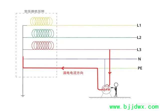

我们先来看看插座里的地线作用
这是家庭TN-S供电系统示意图。
从上图可以看出:

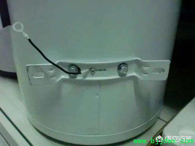

变压器低压侧分别引出了 L1、L2、L3、N、PE 五条线,在变压器测 N 线和 PE 线实际上是接在一起的。热水器接在火线 L3 和零线 N 上,PE线(俗称地线)接在热水器的外壳上。正常工作时,电流从L3出发通过热水器,然后从N回到变压器;而热水器外壳上的PE线是没有电流的。

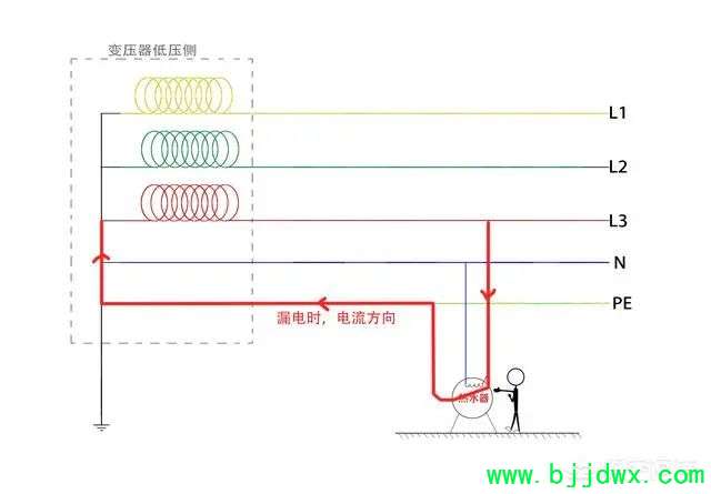

当热水器里的火线绝缘发生破坏(热水器发生漏电)时,热水器外壳与L3连通,因此外壳会带上危险电压。但是设备外壳又与PE线连接,所以电流会从L3通过热水器外壳,再通过PE线回到变压器另外一端。(注意,是回到变压器的另外一端,而不是流向大地。)而在变压器的另外一端,N线和PE线是连接在一起的,所以当热水器发生漏电时,电流会直接从火线通过外壳流向变压器的零线,相当于短路、电流非常大。那么装在热水器前端的空开或者漏电开关(因为空开或漏电开关有短路保护)就会跳闸,从而切断电源。
这也就是我们常说的是保护接零系统。(我们通常用的地线,因在变压器端和零线接在一起,所以叫保护接零)

通俗的可以理解成:当设备漏电很严重的时候,接零保护系统会把漏电电流上升为短路电流,空开会立即切断电源。(这就是我们上面刚才说的情况。)

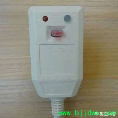

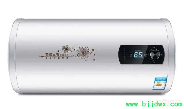

如果你家插座回路没装漏电开关,那电热水器漏电时,人会不会被电死?不用紧张,现在厂商在设计热水器时,已经考虑到了这个问题。
你看,上图是热水器的插头,很明显可以看到热水器的插头带了有漏电保护。
ps:如果你家插座回路的空开没带漏电,那么我还是建议你换成漏电开关。

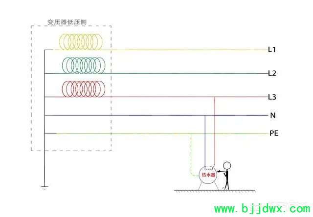

既然有了漏电保护,这么安全,那热水器那根地线又有什么用的呢?

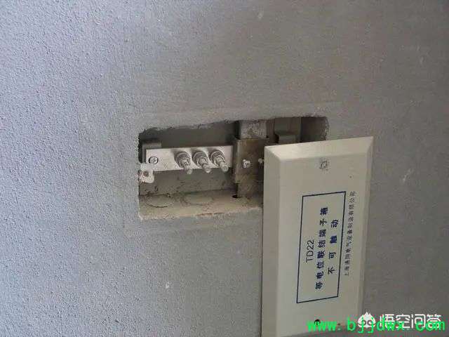

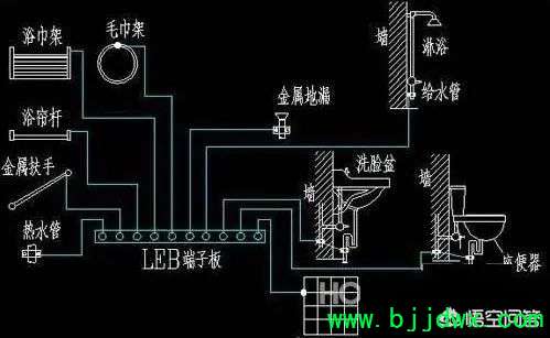

这个在电工专业里叫等电位线,是用于连接卫生间等电位端子箱的。
如果你家卫生间没做等电位,那这个线就没什么卵用,埋在墙上也是起到心理作用而已。
如果你家卫生间做了等电位连接,那这个线的作用就大了,当热水器发生漏电,热水器插头的漏电保护失效,插座回路的漏电开关也失效,(真够倒霉的,祸事连连,在重重防护都出问题的时候),甚至热水器出水也带电,人依然不回发生触电!等电位就是这么牛逼!
但是要告诉你一个不幸的消息:因为种种原因,国内装修队伍很多都没听过卫生间等电位,别说做等电位连接了。还有就是卫生间等电位连接成本高,施工麻烦,所以大多数家庭是没有做的。
都说到这里了,那就再谈谈等电位连接吧!
卫生间等电位连接是将卫生间的所有导电物体(比如暖气管道,煤气管道,卫生间的金属浴盆、浴架、淋浴器扶手)和地面钢筋网、墙面金属网、圈梁钢筋都连接起来,使整个卫生间电位都钳制在一点。当设备发生漏电时,电流不通过人,而直接从地面钢筋网、墙面金属网、圈梁钢筋等流走。
除了卫生间以外,还有其他地方都用的到等电位连接。
最电工的朋友应该经常能看到这个箱子吧
如果你家卫生间没做等电位连接,也不用担心。定期(一般一个月)按一下漏电开关和热水器上的试验按钮,保证漏电开关的漏电保护长期有效,这就够了......
