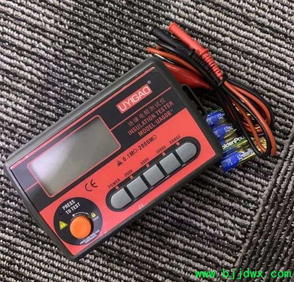

一、绝缘电阻测试仪
绝缘电阻表俗称兆欧表,或称摇表、高阻计、绝缘电阻测试仪等。绝缘电阻表是大量使用于电力网站和用电设备绝缘电阻的检测仪表,电器产品的绝缘性通过绝缘电阻反映出来。
1、为什么要绝缘电阻测试?
一个电气系统就像是管道系统,电压好比是液体压力,电流就是液体的流速,而电气绝缘就好比是管壁。绝缘防止电子从导体发生漏泄――其作用的大小是用绝缘电阻表示的。有效的绝缘电阻系统具有高的电阻值,通常大于几个兆欧(MΏ)。差的绝缘系统具有较低的绝缘电阻。
为了发现管道系统中的渗漏,需要对其加压。由于在水压最高时最容易发现渗漏现象,所以不能关闭自来水来检查渗漏。但是,可以限制可用的自来水,这样就能够在发现大的漏洞时不至于在周围喷洒出太多的水。比较理想的测试是在高(但也并不是特别高)压下提供有限的水量。这正是电气绝缘测试仪要做的事情。

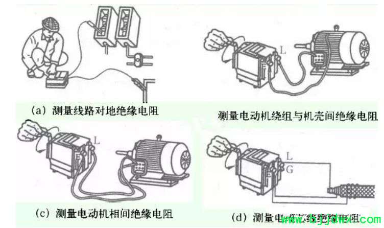

绝缘测试仪(兆欧表)会在绝缘系统上加直流电压,并测量由此产生的电流。这样就能够计算并显示绝缘的电阻值(绝缘将电流束缚在电线中的程度,或者说防止电流漏泄的程度)。
便携式绝缘测试仪(兆欧表)一般输出的测试电压为50 V、100 V、250 V、500 V 或 1000 V。正像在管道系统中那样,目的是提供一个并非是特别高的压力(电压)。希望发现已有的漏泄,但是并不希望对系统造成过应力而产生新的漏泄。较低的电压用于低压系统,例如电话、网络或控制线路;较高的压力用于测试电力系统绝缘。
