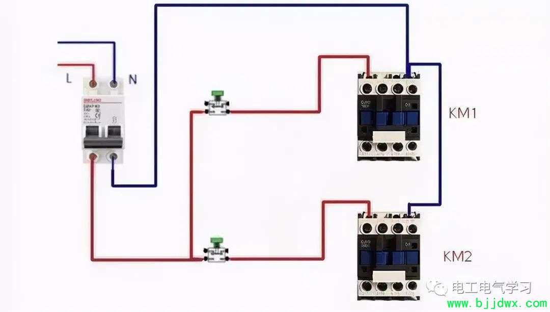

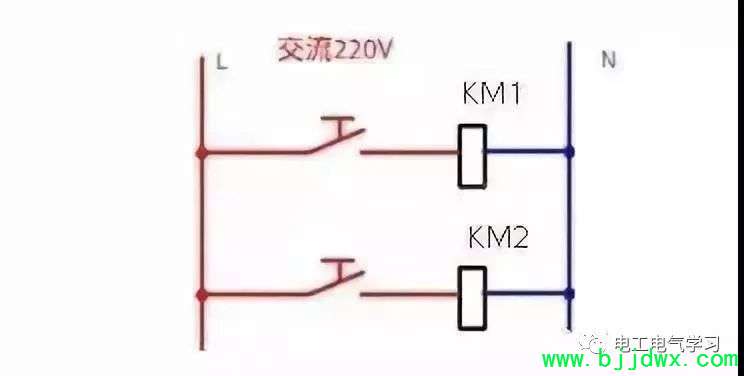

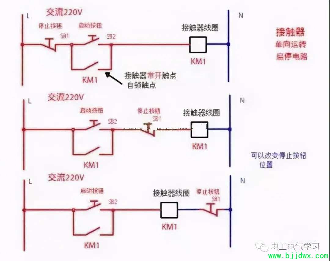

简单的点动:
实物图:

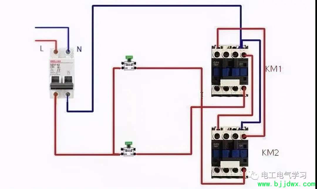

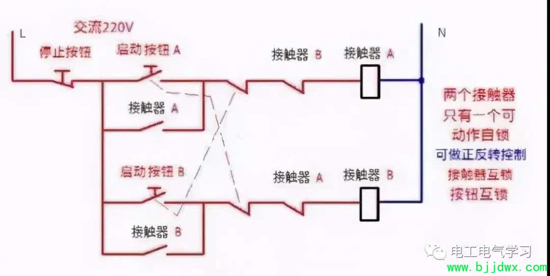

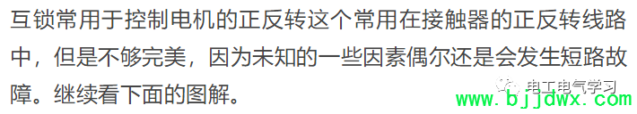

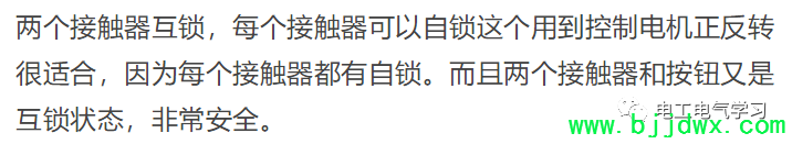

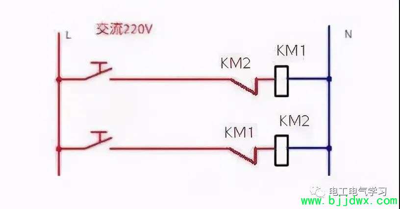

接触器的互锁:
实物图:

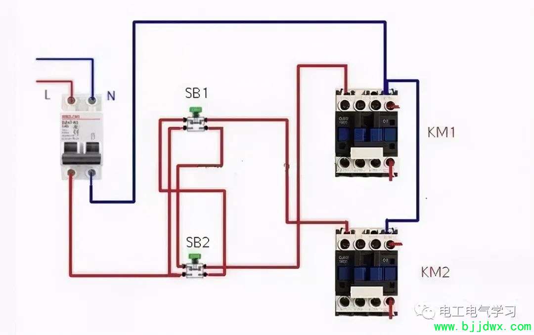

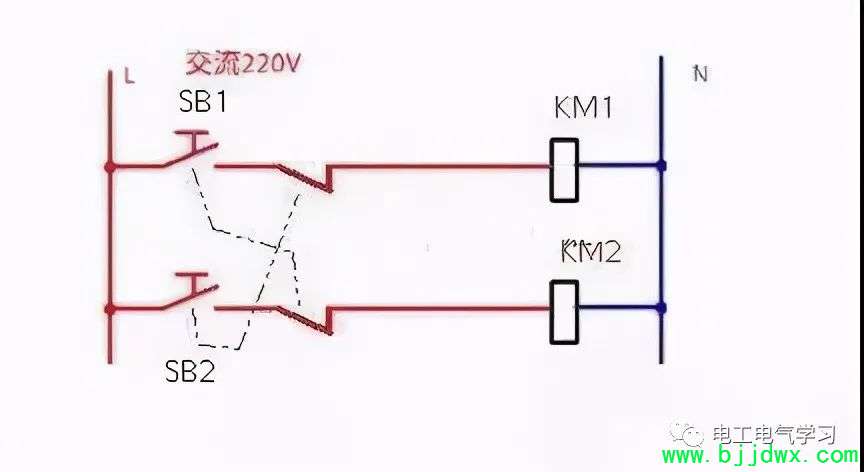

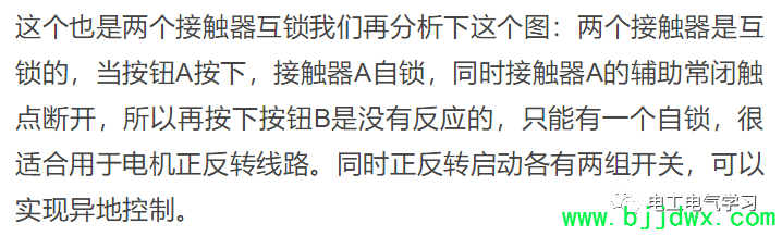

按钮的互锁
实物图:
接触器还是正常接线,按钮接成互锁

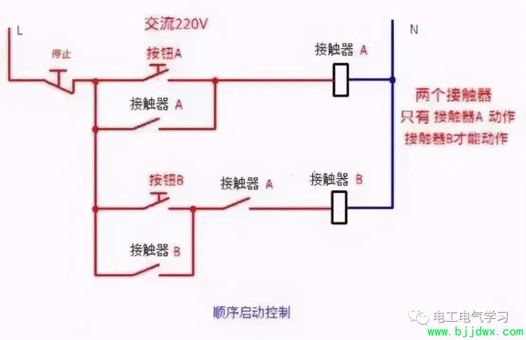

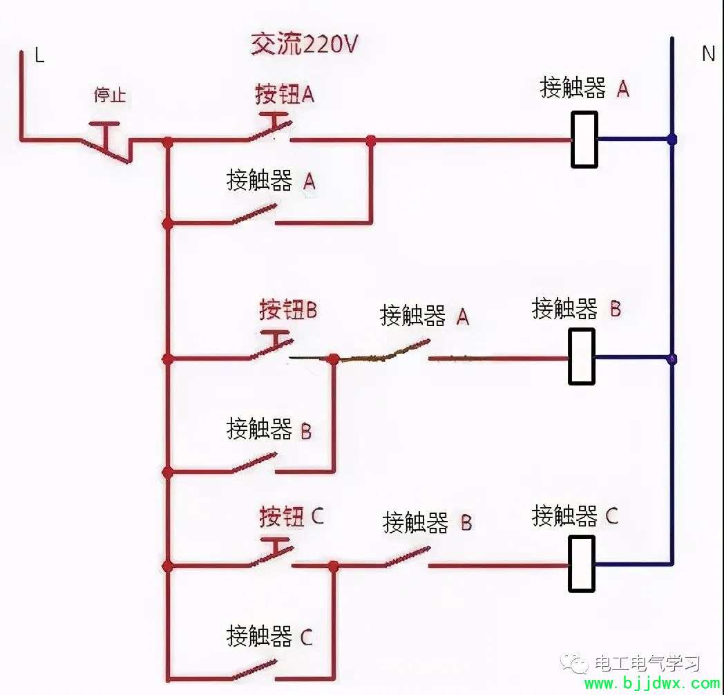

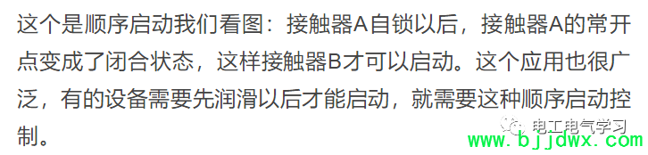

同上,三个顺序启动控制:

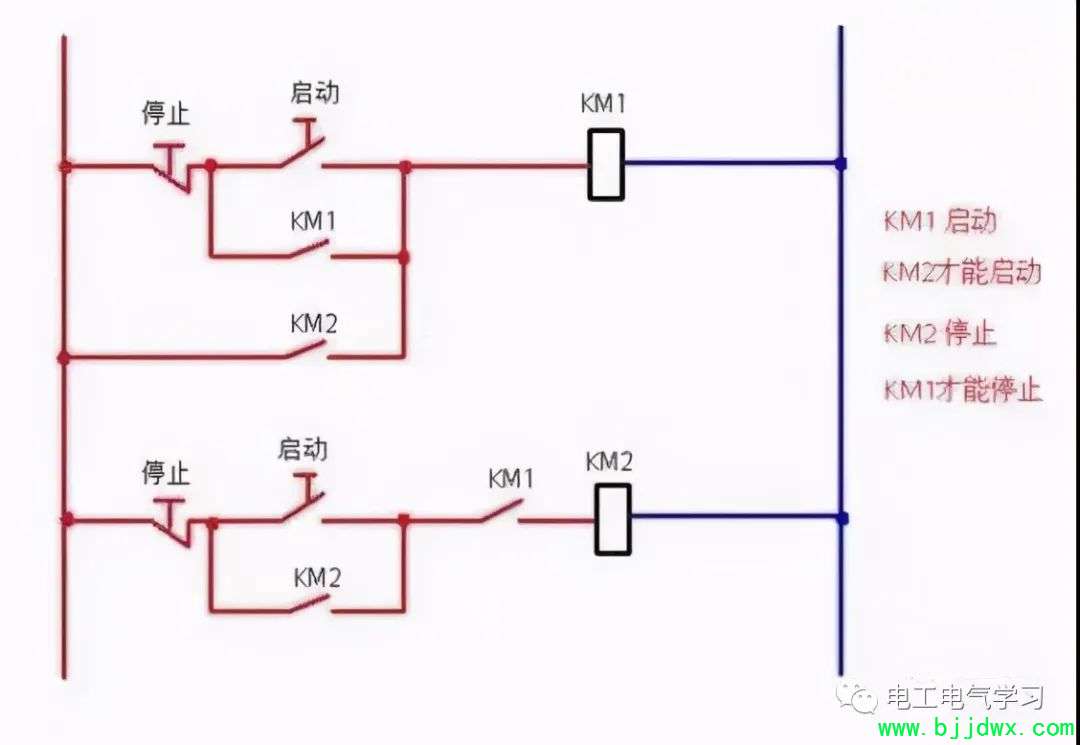

顺序启动停止:

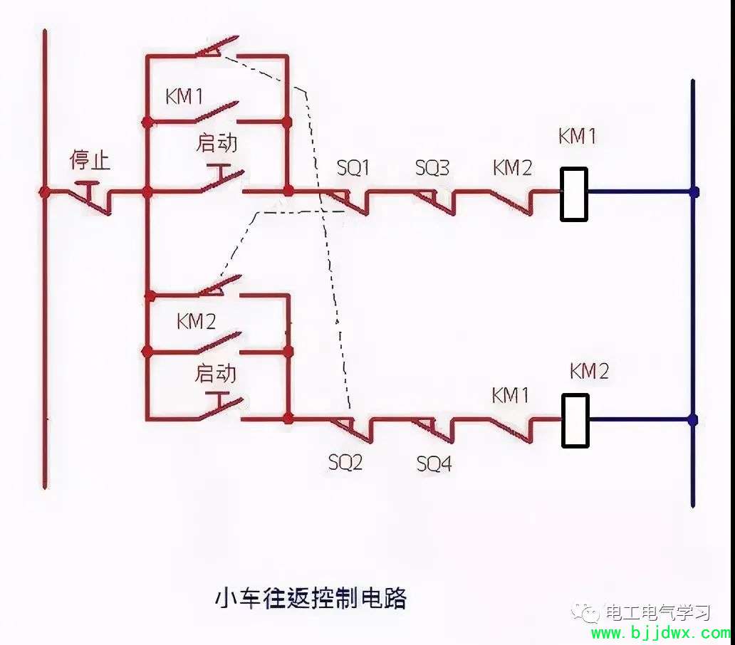

小车往返控制电路图:
