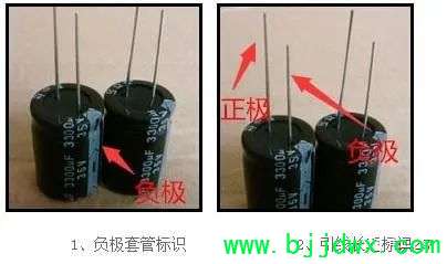

引线结构电解电容
引线结构电解电容也是采取“负极标识”,即套管“-”标识所对应的引线为负极。还有就是按引线的长短来识别,长的引线为正极,短的引线为负极,如下图所示:
