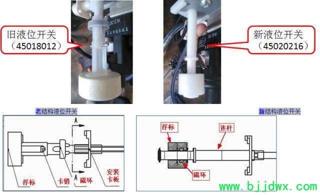

案例3:某工程内机异响,水泵的振动通过支架直接传递到液位开关,造成液位开关上的磁环与注塑件发生共振,从而产生噪音;将水泵线拔掉后噪音消失。更换新型液位开关解决。

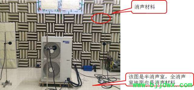

为准确评估机组运行时的实际噪声,排除外环境因素的干扰,噪声测试通常是在专业的消声室测试,消声室本底噪声可达15dB(一般小区环境本底噪声为30-50dB)。:

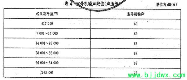

噪音标准:国家标准GB/T 18837-2002《多联式空调(热泵)机组》的噪声限定值如下表:

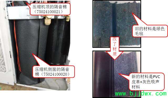

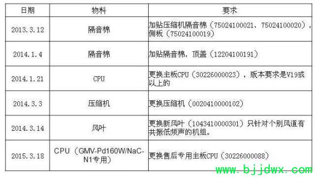

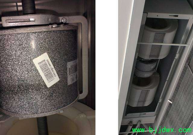

C系列侧出风多联机作为可用于家装的中央空调,设计员一直在努力改善其音质。售后在处理该系列机型噪音问题时,可根据现场音质的体验效果,选择更换以下物料,无固定的更换顺序。

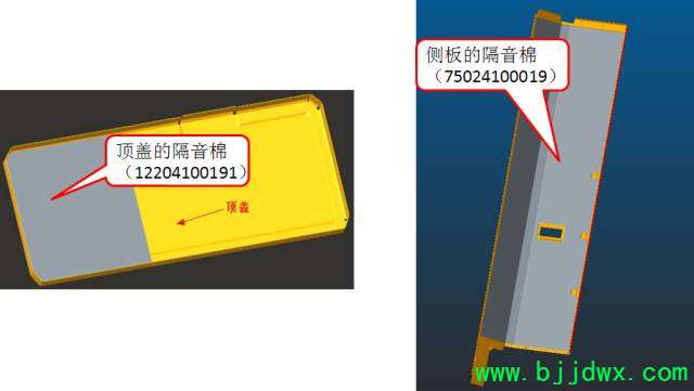

压缩机隔音棉材质做过变更,新材质对高频噪声吸收效果更好。如下图:
侧板、顶盖隔音棉是后来添加的

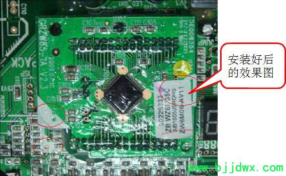

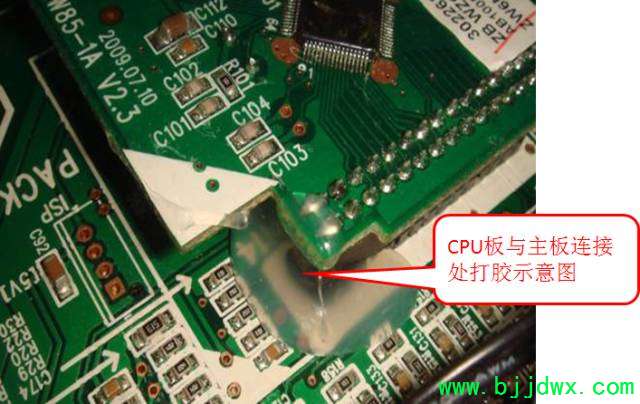

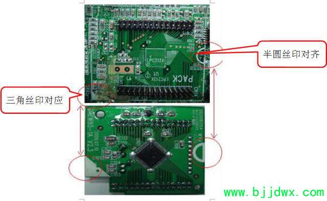

检查机组开机运行时是否有明显气流声。若开机运行时有明显气流声,运行4分钟左右气流声消失,且机组是2014.1.21生产的更换主板上的主板CPU 30226000023),版本要求是V19或以上的
更换主板CPU步骤
(1)外机切断电源,等待5min后,主板放电完毕
(2)拔掉CPU,主板针座旧的CPU连接处有打胶(如下图所示),若因胶水连接过紧,实在拔不下来,请用酒精浸染胶水连接处2-3分钟,然后再拔用力方向一定要竖直向上, 切忌强行拔板,弄弯底座排针,造成新CPU插装不上
(3)插上新CPU,安装方向参照CPU与主板的半圆、三角丝印(图中上部分为主板截图,下面部分为CPU板截图)
(4)CPU装插完毕后,打胶处理,防止松脱。
重点注意事项
a.如果主板针座CPU孔位没有一一对应,机组将会出现不可预料的故障,所以更换CPU的时候务必保证方向正确。
b.如果机组主板带的情况下拔CPU会有烧主板的可能,因此更换CPU前一定要外机断电5min以上

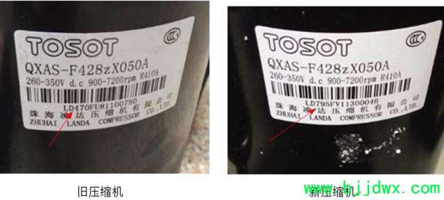

检查压缩机运行时是否存在明显尖锐高频声(需装好侧板、连接板体验)。若压缩机运行时高频声异常尖锐,且机组为2014.03.03之前生产,则需更换新压缩机(0020410000102),新旧压缩机可通过条码前5位来区别,LD470为旧压缩机,LD795为新压缩机。
