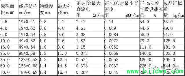

电线能承受的最大电流,不是计算出来的,而是实验得到的结果。测试方法大概就是在20°C环境下,对1米长度的电线进行加压测试,获得该长度电线能够持续通过的安全电流值。这个数值会被标注在产品的铭牌上——每个品牌、每个型号的电线,只需要测试一次。

1.线芯面积
也就是我们常说的“线径”,比如装修中常见的2.5平方毫米、4平方毫米等,说的都是线径。只不过这里强调了以下, 决定载流量的,不是整根线的横截面积,而是线里面导体的横截面积。越粗的线,载流量也就越大。

虽然不能够准确算出电线的载流量,但却可以通过口诀对电线的载流量进行估算,在口诀中涉及了铜线、铝线以及各阶段线方的估算方法。但正如上文所说,电线的可变因素太多,想要知道电线的准确电流值,还是要通过查看电线铭牌。
