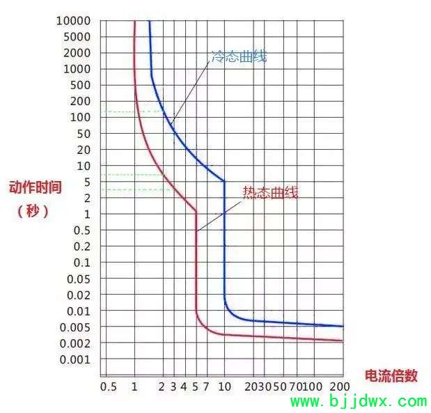

我们先来看一下C型脱扣器曲线。
从上图我们可以看出:
在热态(红色曲线)时,
· 当实际电流是额定电流1倍时,曲线和Y轴几乎不相交,表示空开长时间不会断开;
· 当实际电流是额定电流2倍时,大概需要7秒才会断开;
· 当实际电流是额定电流3倍时,大概需要3.5秒才会断开;
· 当实际电流是额定电流4倍时,大概需要2秒才会断开;
· 当实际电流是额定电流5倍时,断开所需要的时间急剧下降,只需要0.01秒;
在冷态(蓝色曲线)时,
· 当实际电流是额定电流2倍时,大概需要150秒才会断开;
· 当实际电流是额定电流4倍时,大概需要20秒才会断开;
· 当实际电流是额定电流7倍时,大概需要8秒才会断开;
· 当实际电流是额定电流10倍时,断开所需要的时间急剧下降,只需要0.02秒;
现在,应明白当实际电流比额定电流大的时候,需要多久断开了吧?
