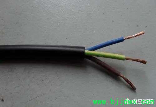

护套电缆线又叫RVV电缆线,因护套线比电线外面多了一层护套层,名字由此而来。
护套线如图所示:

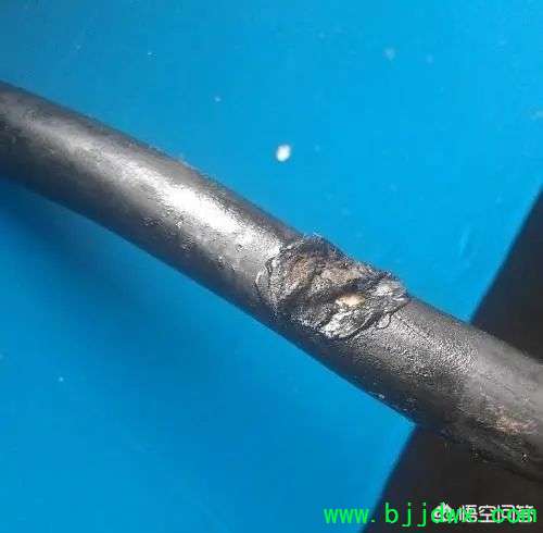

如果护套电缆线破皮了,应该怎么处理?
准确来说,这个要依实际情况而定,

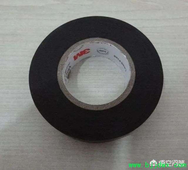

一、 如果只是外面的护套层破损,而内部电线的绝缘层没有发生破损,且插头用于干燥的环境,那直接用电工胶布包起来就OK。
比如像下面这个图片这样,直接用电工绝缘胶布包起来就可以了。
至于绝缘胶布,就最常用的PVC电工胶布,如下所示:

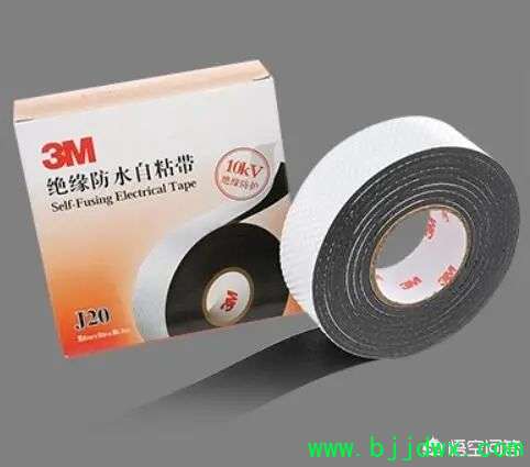

注意,如果你的护套线用于潮湿的地方,甚至需要放入水里,那就不能用电工PVC胶带,而是需要用专用的防水胶带。
防水胶带如下所示:
使用方法:
  1. 选择合适宽度的胶带,把需要缠绕的地方清洁干净,不能有油污、灰尘等。
  2. 揭开胶带上面的隔离膜(上图中白色的是隔离膜)
  3. 用胶布黑色的部分开始缠绕,绕的时候用力把胶布拉长,拉长后的胶布宽度为原来的3/4,然后采用半重叠方式缠绕。
  4. 缠绕好以后,用手捏一下胶布,使它平整、服帖、没有气泡...
二、 如果不仅外面护套层破损,里面电线的绝缘层也发生破坏,但是电线里的铜芯没有遭到破坏。那么可以把护套线外面的护套层用刀划开(注意不要伤到里面电线的绝缘层),然后用PVC胶布把护套线里破皮的电线一根一根分别包好。再用PVC胶布在最外面包两三层作保护层(如果电线用于潮湿的地方,那最外面的保护层就要用防水胶布,而不是PVC胶布)。

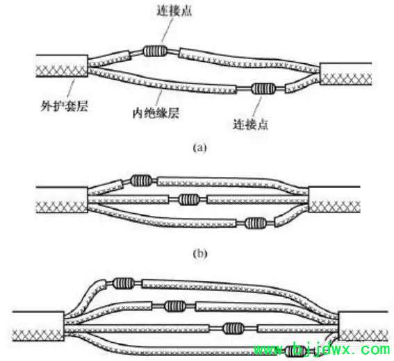

三、 如果不仅外面护套层破损、里面电线的绝缘层连同电线里的铜芯都发生破坏,这个时候必须把电线剪断,重新接起来。然后用PVC胶布一根一根包好,最后在外面再包两三层胶布作保护层。(同样如果电线用于潮湿的地方,那最外面的保护层就要用防水胶布,而不是PVC胶布)。
如图所示:
还有最重要的一点就是在做上述步骤之前,必须要先关电,然后再操作...
