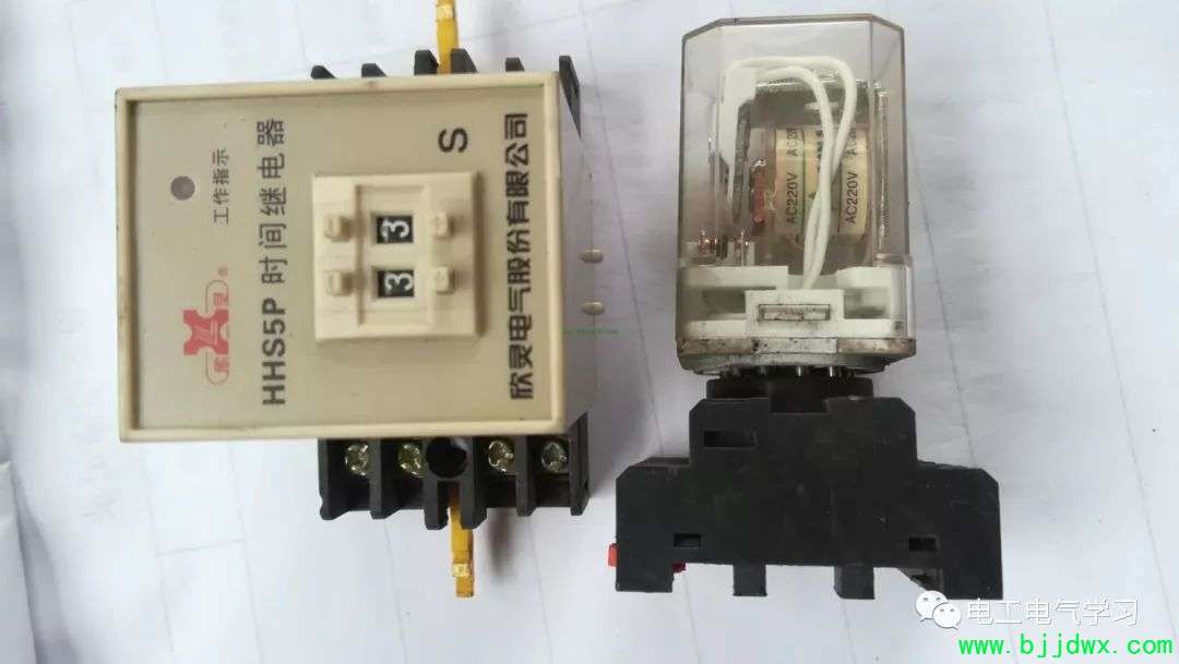

      传统的电磁式继电器、接触器等电器,在吸合或释放过程中产生振动是必然的,而且接触器主触点容量越大,其产生的振动力也愈大。可是做为辅助控制的接线端子则通常十分细小,所以在长时间受到振动冲击后,发生紧固螺栓松动、滑脱等虚接情况的可能性极大。如此一来必然连带引发,相关电器设备出现动作失常或失败!
      除了电器自身的振动因素外,电控系统当中所使用需要接线底座的时间继电器、小型插拔式接触器/继电器等,由于底座内簧片受潮氧化或弹性变差,间接造成虚接、导通阻值增大、器件松动等现象发生,从而影响到控制回路相应动作的正常、迅速转换执行。当然该种情况的发生也是有规律可循——夏日高温潮湿天气;安装使用时间超过一年以上的情况下,均需格外注意。
