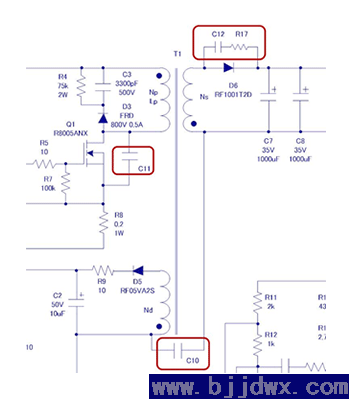

EMI对策
开关电源电路的EMI会影响其他电路及,所以必须实施EMI对策。基本上,在大电流开关节点和线路,增加整合阻抗和具备旁路/过滤功能的电容器、电阻/电容器电路。
1) C12、R17:输出整流二极管增加RC缓冲电路
和输入缓冲相同,降低ON/OFF时产生的峰波。关于输入缓冲请参照
这里。C12选择500V 1000pF、R17选择10Ω 1W左右。
2) C10:一次侧和二次侧间增加Y-电容器
称为Y-电容器(Y-Capacitor)的电容器,增加在一次侧和二次侧的接地之间。对此,经由绝缘变压器的绕组间电容器,是降低一次侧的开关噪声使二次侧产生的共模噪声的代表性方法之一。Y-电容器的额定电压必须和变压器的绝缘耐压同等。电容值选择2200pF左右。
3) C11:MOSFET Q1的漏极-源极间增加电容器
为降低起因于高速开关OFF时的浪涌,而在MOSFET的漏极-源极间增加电容器的方法。这也是缓冲电路的一种,但是,会增加损耗,因此必须注意温度上升状况。在这里,使用耐压1kV的10~100pF电容器。
上述的部件常量为开始时的参考值。必须先确认噪声造成的影响后再加以调整。

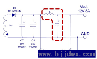

输出噪声对策
不用说,开关电源的输出电压上存在着取决于开关频率的纹波,以及高频谐波、电感和电容器所引起的噪声。当这些噪声造成困扰时,可以在输出增加LC滤波器有效解决该困扰。
以电感L为10μH、C10为10μF~100μF作为开始时标准值,仔细观察噪声后再加以调整。
以上是主要的噪声对策。不论何种方式,都必须测量噪声、确认噪声对设备造成哪些影响。规划测量环境和装置,是确实测量噪声上不可或缺的。无法定量测量值时,或许可以从设备的S/N等、性能层面,来掌握是否会造成影响。
