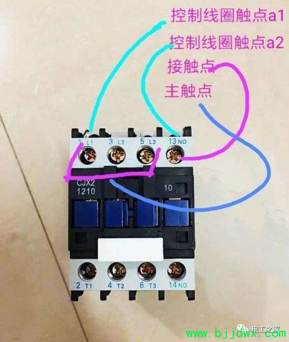

第一种CJX2―1210交流接触器为例,它的结构由控制线圈触点a1、a2,控制线圈工作电压(220V―50HZ)、接触点、主触点组成。接法图如下:

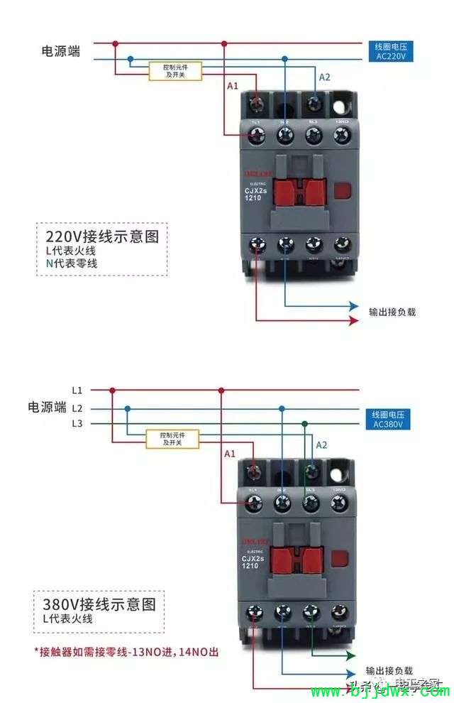

第二种CJX2S ―1210交流接触器为例:它的结构主要有主触点、辅触点、控制线圈触点A1、A2、控制线圈工作电压(220V/230V―50HZ)。接法如下:

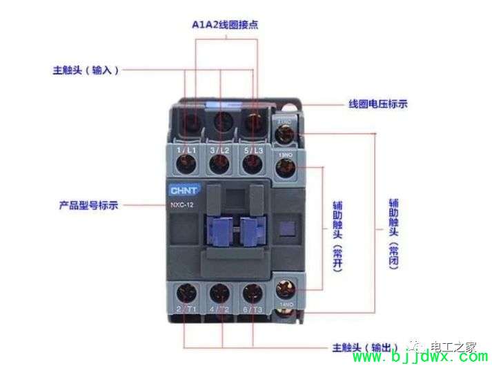

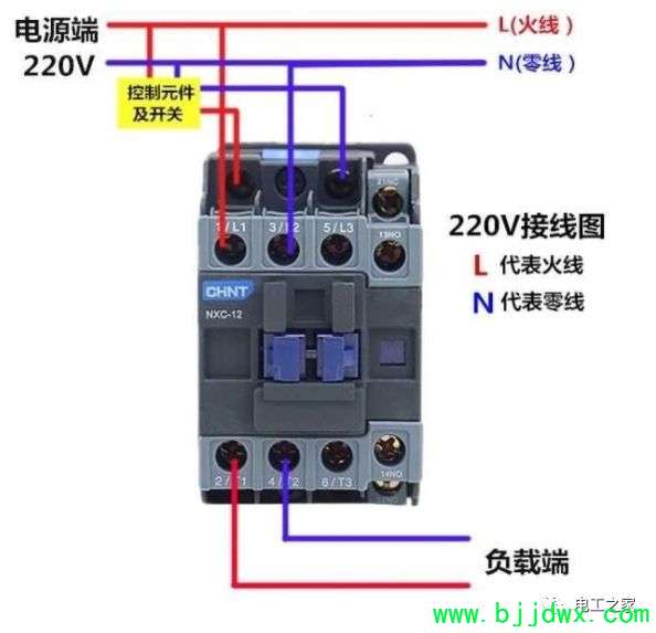

第三种NXC-12交流接触器为例:它的结构主触头、线圈接点a1、a2,线圈电压标识,辅触头常开、常闭,接法如下:
