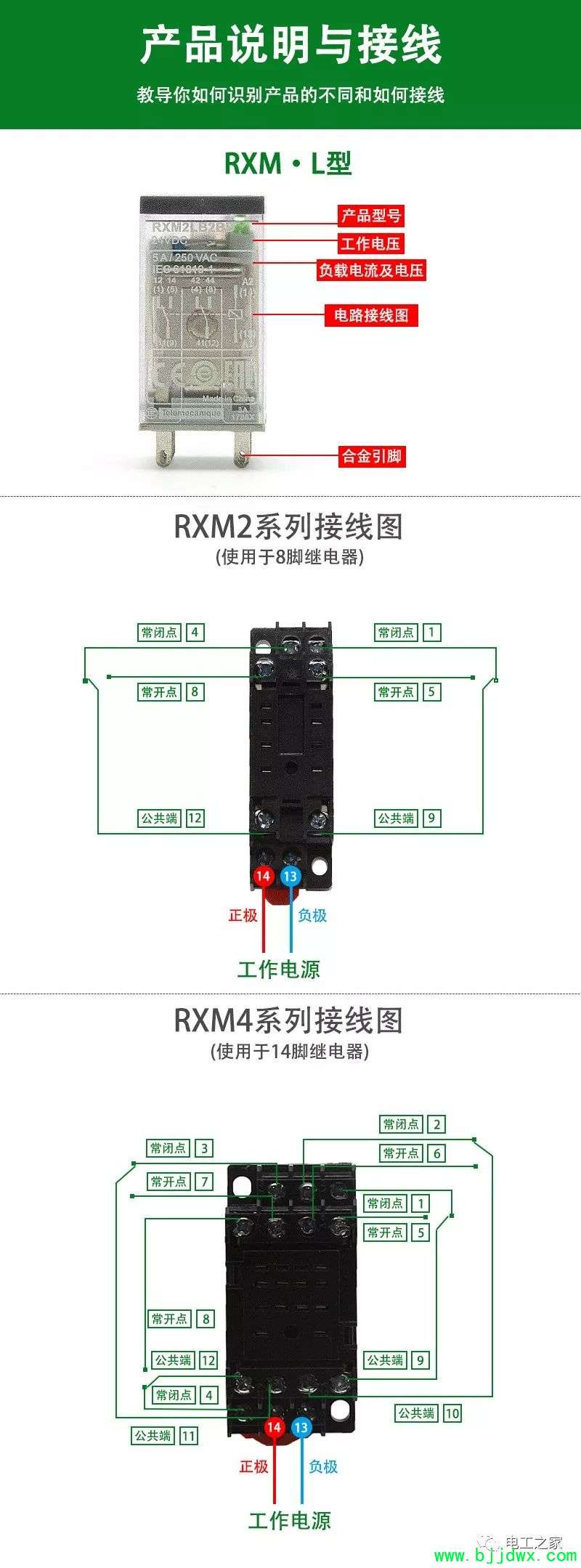

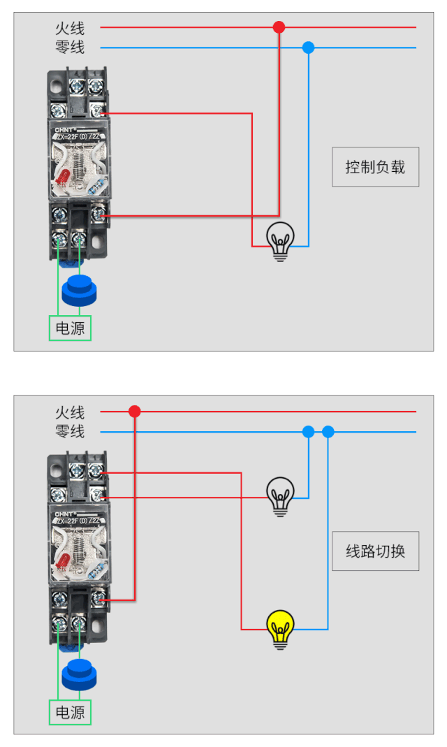

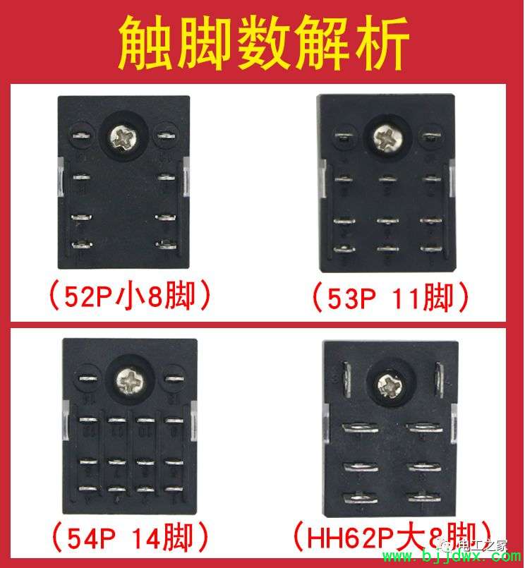

中间继电器是用于控制在电路中传递中间信号,中间继电器于交流接触器的区别在于中间继电器的触头只能通过小电流(一般不超过5A),当其它电器接触器数量不够或者容量不够时,可借助中间继电器作为中间转换,以此增加触点数量,控制多个器件或回路。

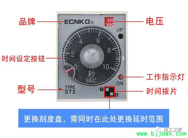

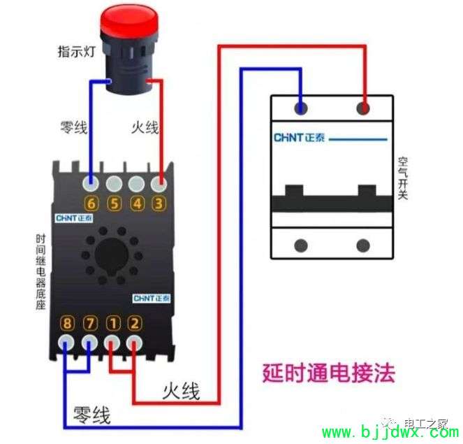

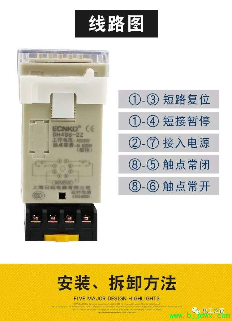

时间继电器是使用在较低的电压或电流的电路上,用来切断或接通较高电压、电流的电路。时间继电器也可以理解为定时器,当到达设定的时间后,它的延时触点会闭合或分开,常见的有晶体管式、数显式、空气阻尼式

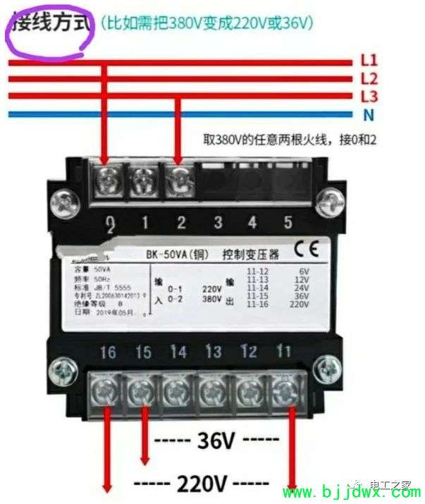

控制变压器是适用于50/60HZ的交流电路,比较常用的地方机床、机器设备等等一些电器。指示电源主要是用于控制电源,局部照明等等。变压器有升压变压器、降压变压器,它的原理是利用电磁感应,只能输入交流电输出交流电,不能交流电变直流电

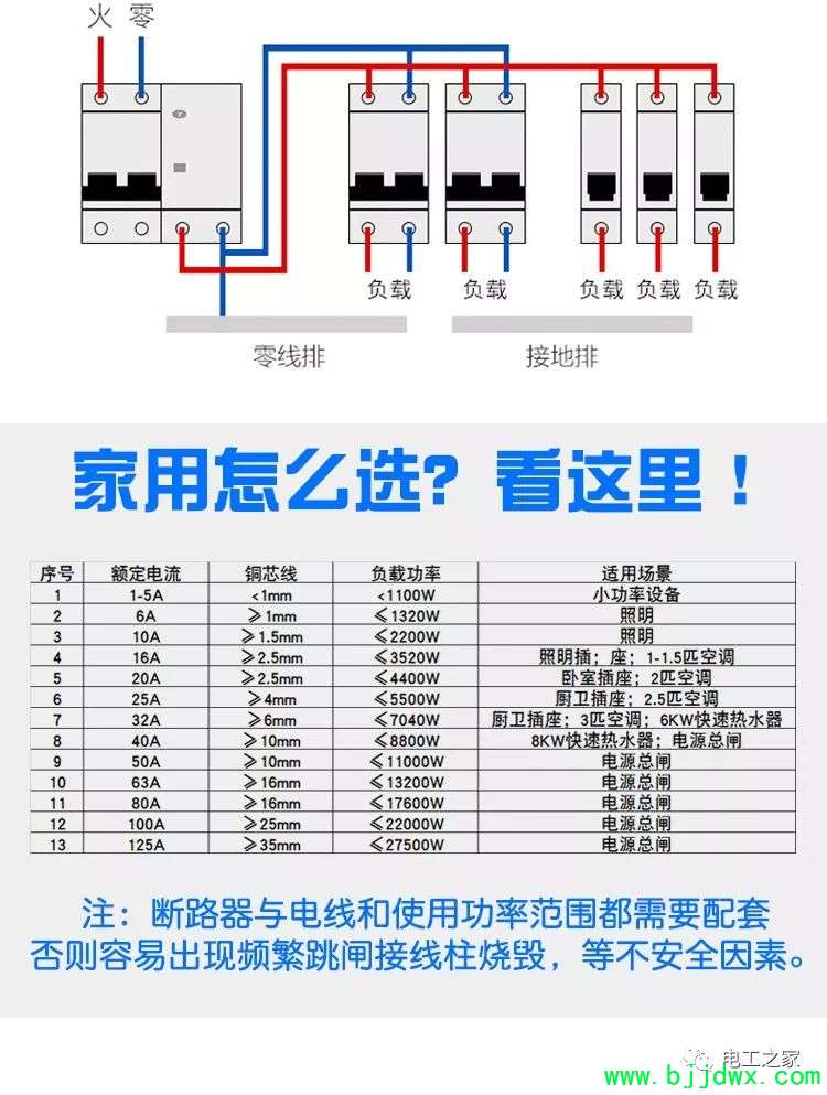

断路器又叫自动空气开关或空开,按级数分为、单级(1P)、二级(2P)、三级(3P)、四级(4P)等。在电路中,作为电源接通的开关,接通和分断电路,当电路发生短路、过载或失压等故障时,它能自动跳闸切断电路,从而保护线路和用电设备,断路器在电网中是一种很重要的保护电
