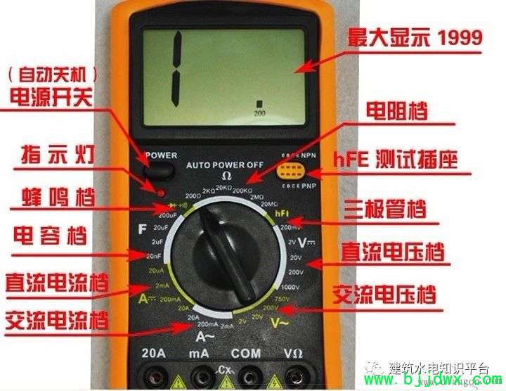

如何使用数字万用表【图解】
数字万用表高效使用技巧
