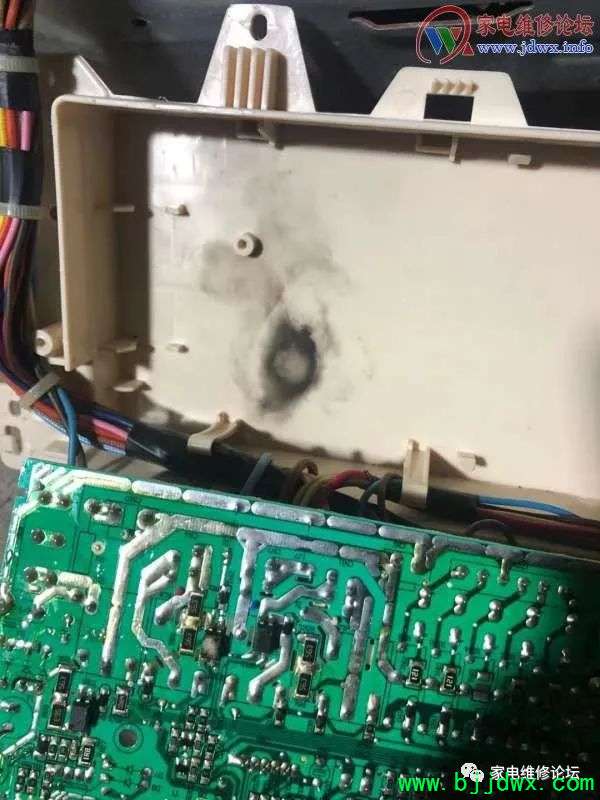

6、拆开电路单元 (DG-L7533BHC主)有明显烧板的痕迹,不会修板的朋友直接换主控板。维修主板,CN4插头 D42击穿,IC13光电耦合器击穿,R62 R18(563其中一个电阻开路)。算是比较简单的盲修了。

明显烧板痕迹
