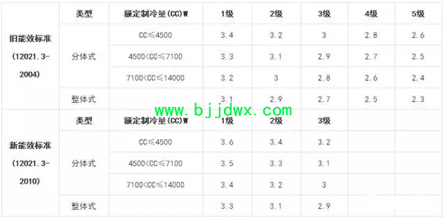

2005年,国家颁布了空调产品能效比的标准,将普通定速空调的能效比分为了5个等级。2010年6月1日国家质量监督检验检疫总局、国家标准化管理委员会发布新《房间空气调节器能效限定值及能效等级》国家标准,将原有空调能效的5个等级提升为3个等级。具体对比如下:
计算方法:
空调制冷能效EER=制冷量÷制冷消耗功率
空调制热能效COP=制热量÷制热消耗功率
那么消费者如何选择空调呢?

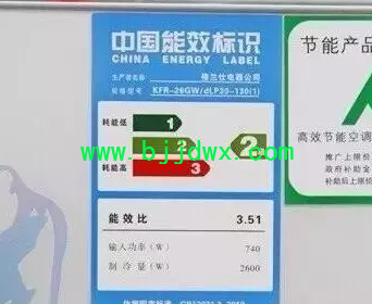

江苏省质检院工程师陈敏介绍,“从试验结果来看,变频空调好一些。”首先,定频空调的温度差是2~3℃,达到了这样的温差才会继续制冷(热),而变频空调的温差一般为0.5℃,从人体舒适度方面来说更好。其次,变频空调省电,能够根据环境温度的变化自动调节制冷和制热的能力。算账1级能效空调比3级的省多少电费?空调能效等级上,消费者又该如何选择?陈敏用了一个例子来具体说明“环保空调”有多省电。以1.5匹的空调为例,一台1级能效定频空调功率是800瓦,而3级能效定频空调功率约为1000瓦,同等情况下,假如按照一个夏天使用60天,一天使用8小时,那么一个空调使用季,忽略阶梯电价等因素,以5毛钱一度电计算,1级能效的空调一共需要192元,3级能效的空调需要花费240元,这样算下来,一个空调季可以省48元。2级能效折中。
一般来说,一年有两个空调季,一台空调可以大约使用10年,这样算下来,一共可以节省960元左右。陈敏建议,消费者不妨在购买空调前算上这样一笔账,看看省去的电费是否能抵消两种空调的差价,以此作为购买的参考。提醒长期不拔插头浪费电
