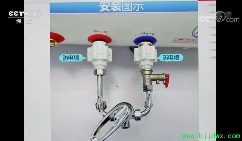

防电墙是一种塑料接口
不少商家宣称
使用热水器
只要将其分别安装在进水口和出水口
它就能起到
防止触电的作用
可防电墙内部并无电阻件
而是一些环形纹路
它到底是如何防触电的呢?

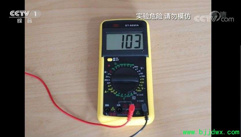

咱们通过实验看一下
首先
在水管两侧安装防电墙
并于进水处接通220伏的电源
模拟热水器漏电情况
通过进水口注入热水
发现出水口电压虽然明显下降
但仍维持在100伏左右
同样存在安全隐患
可见
防电墙作用并不十分明显
