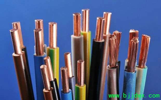

电线电缆的定义:电线电缆是用于传输电能、传递信号及实现电磁能转换的电工产品。
电线电缆的分类:
根据制造工艺、结构特点、功能要求、产品的用途可以分为五大类:
1、裸电线及裸导体-指仅有导体,而无绝缘层的产品,其中包括铜、铝等各种金属和复合金属圆单线、各种结构的架空输电线用的绞线、软接线、型线和形材。该产品工艺要点主要是压力加工,如熔炼、压延、拉制、绞合/紧压绞合等。主要使用地:城郊、农村。
2、电力电缆-电力电缆是在电力系统的主干线路中用以传输和分配大功率电能的线材产品。其中包括1-500kV及以上各种电压等级、各种绝缘的电力电缆。这类电缆主要工艺技术工序有拉制、绞合、绝缘挤出、成缆、铠装、护层挤出等,各种产品型号不同,工序组合有一定的区别。主要使用地:发、配、输、变、供电线路中的强电电能传输。
3、电气装备用电线电缆-从电力系统的配电点把电能直接传送到各种用电设备、器具的各种电源连接线,各种工农业用的电气安装线和控制信号用的电线电缆。这类产品使用面广,品种多,而且要结合所用设备的特性和使用环境条件来确定电缆的结构和性能(使用电压多在1KV及以下)。因此,除了那些大量通用产品外,还有许多专用的特种电缆。
4、通信电缆和光缆-通信电缆是传输电话、电报、电视、广播、传真、数据和其他电信信息的电缆。该类产品结构尺寸通常较小而均匀,制造精度要求很高。
5、电磁线-用以制造电工产品中的线圈或绕组的绝缘电线。又称绕组线。主要用于各种电机、仪器仪表等。
电线电缆的型号:
每一种电线电缆都有其名称,电缆型号一般用一系列汉语拼音字母和阿拉伯数字来表示的。一个完整的型号由以下七部分组成,即构成电缆的各个组成部分:
类别用途
导体
绝缘
护层
特征
外护套
派生
2
3
4
5
6
7
1-分类或用途号,用拼音的首字母表示。如JK表示架空线;C表示船用电缆;K表示控制电缆等等。
2-导电线芯代号。如T铜;L铝;G钢;H合金等。
3-绝缘层代号。如V聚氯乙烯绝缘、Y聚乙烯绝缘、XLPE交联聚乙烯绝缘、X橡皮绝缘、E乙丙橡胶绝缘等。
4-护层代号。如V聚氯乙烯护套、Y聚乙烯护套等。
5-形状特征代号。如B扁平、Q轻型、R软等。
6-外护套代号。如用数字表示,其含义如下表,铠装层外护套代号。
7-用以表示产品特殊性的代号,如BV-90表示耐热等级为90℃。
