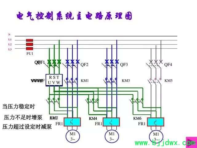

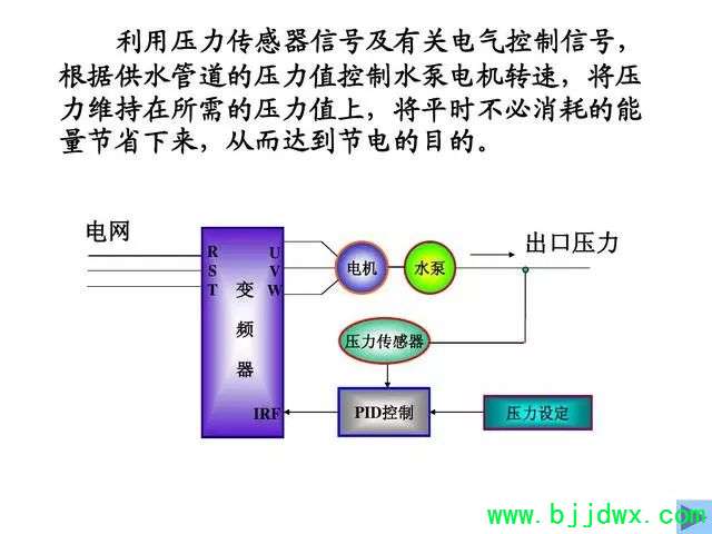

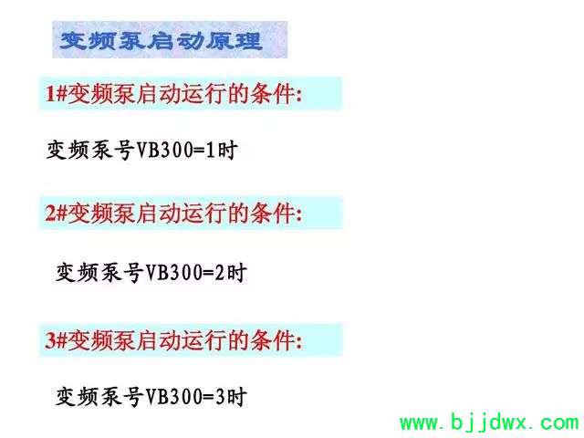

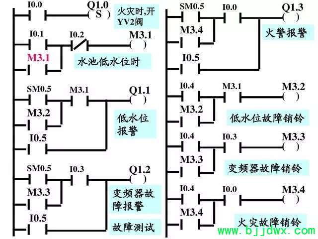

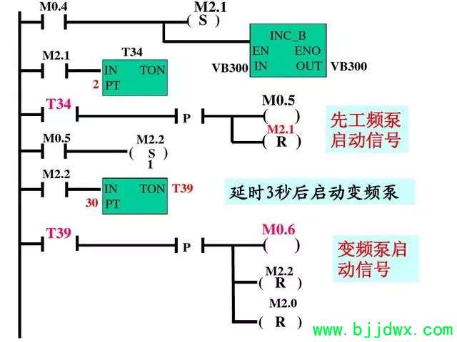

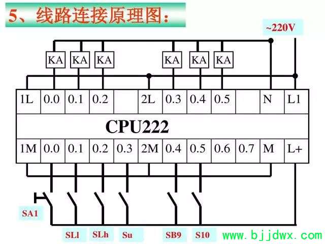

经典的PLC编程案例:双恒压无塔供水
2021-4-20 09:55| 发布者: 好人| 查看: 236| 评论: 1

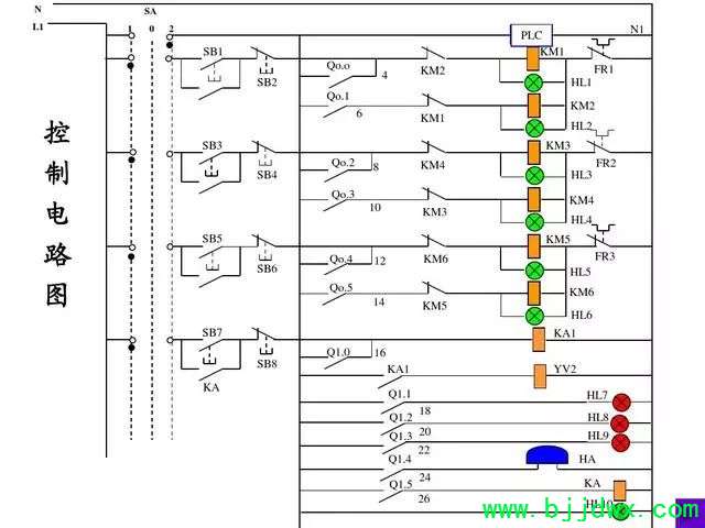

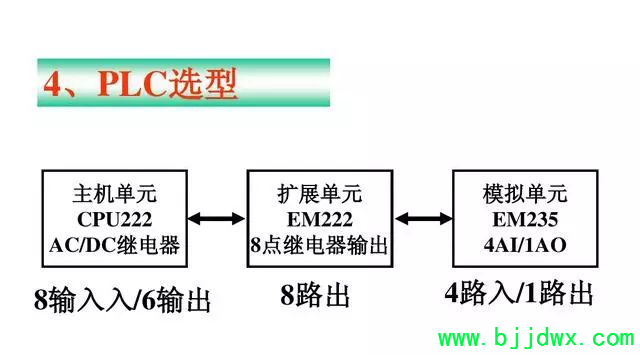

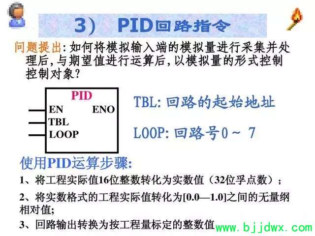

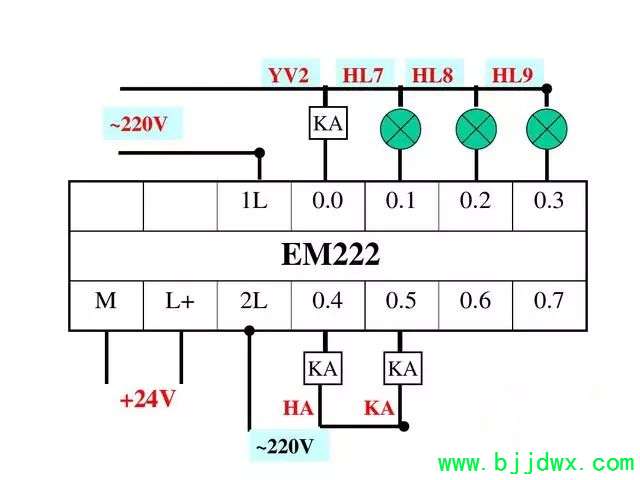

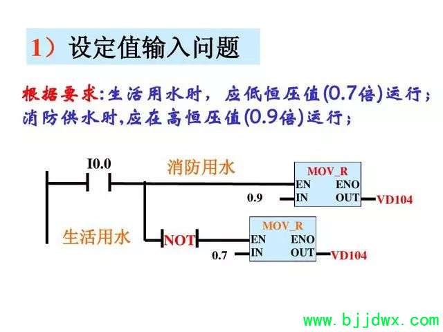

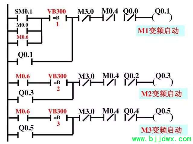

摘要: PLC和变频器都是工业控制中最常用的设备,二者可以单独使用,也可以密切配合,都能够达到自动化控制的目的,应用非常的广泛,今天就举一个具体的例子:双恒压无塔供水系统,这个系统是由变频器和PLC密切配合才能完成 ...

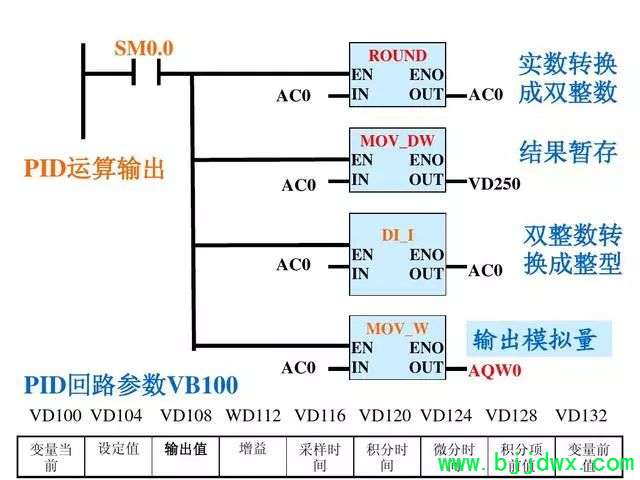

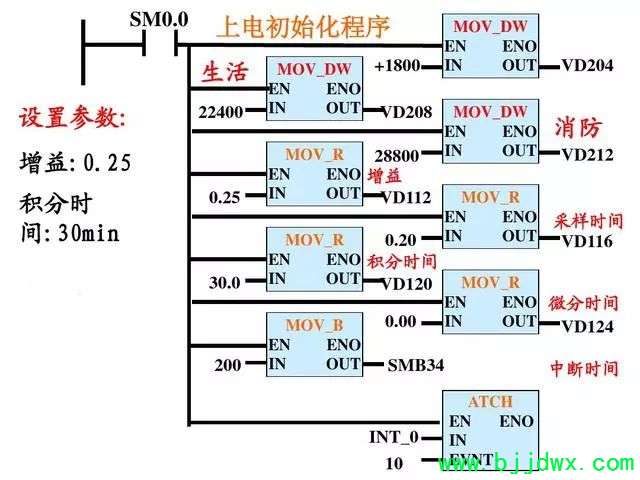

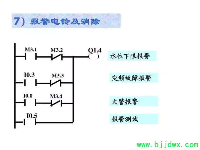

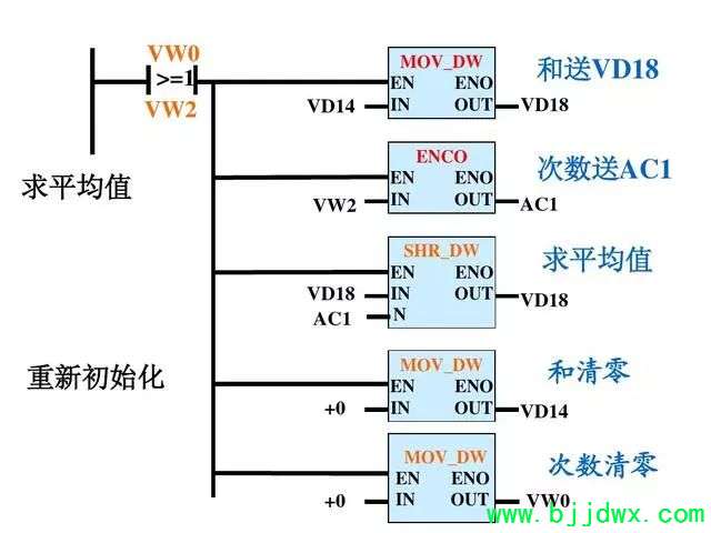

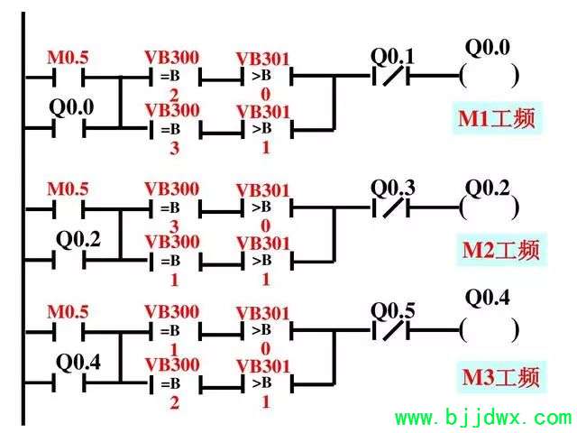

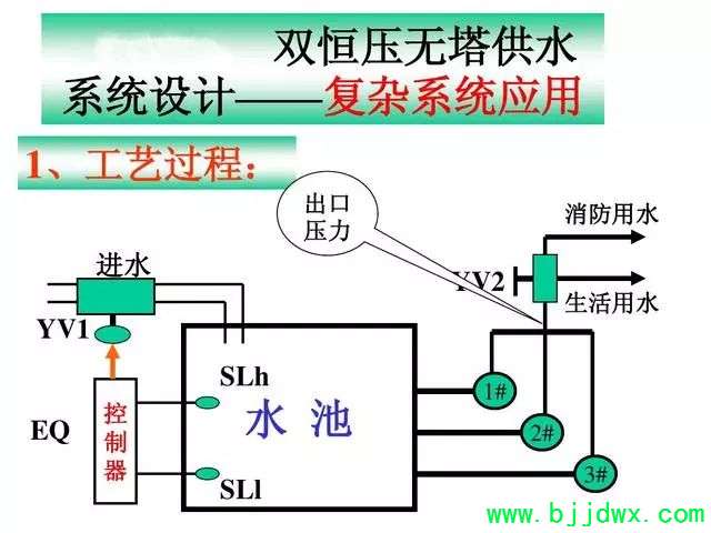

PLC和变频器都是工业控制中最常用的设备,二者可以单独使用,也可以密切配合,都能够达到自动化控制的目的,应用非常的广泛,今天就举一个具体的例子:双恒压无塔供水系统,这个系统是由变频器和PLC密切配合才能完成的,一般都在大的项目上使用。
注:个别变频器自带此功能,大家酌情参考。
