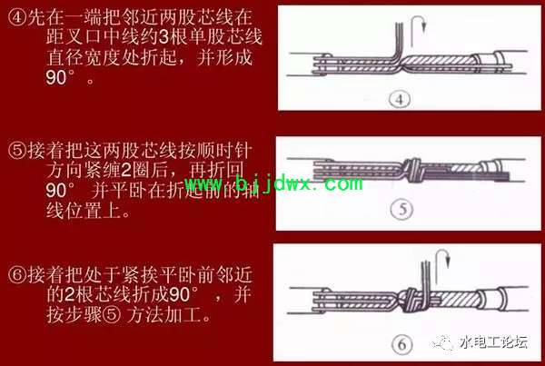

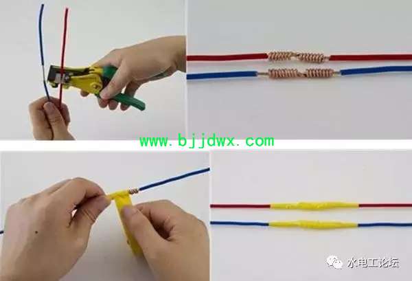

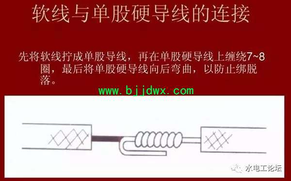

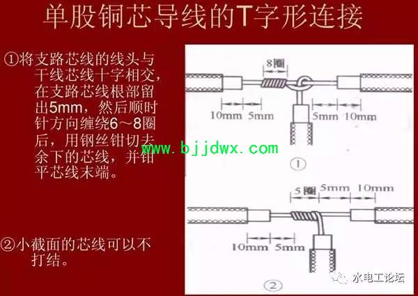

电源线接头分为“十”字接法、“-”字接法、“丁”字接法等等。接头应缠牢,光滑无刺。在线头断开前,应先用钢丝钳丝轻压一下,再缠绕至口处,然后左右摆动,线头就会很地服贴地在接头处断开。假如接头在干燥处,应先用绝缘黑布裹两层,再裹塑料胶带(也叫PVC胶粘带)两层,再用J-10绝缘自粘带拉长200%左右裹二三层,最后裹两层塑料胶带。因为直接使用塑料胶带缺点多多:塑料胶带时间一长易生胶错位、胶开;电器负荷重时,接头发热,塑料胶带易熔化收缩;电源接头在接线盒内相互压,接头有毛刺时,很容易戳空塑料胶带等,这些隐患直接危及人身安全,引起线路适中,造成火灾。而使用绝缘黑胶布就不会出现以上情况,它具有一定的强度、柔性,能长期紧裹着接头处,受时间及温度影响而干固定型,不会脱落,并且阻燃。再者,用绝缘黑胶布裹后再裹胶带能防潮、防锈。当然,绝缘自粘带也有缺陷,它虽防水性能好但易破,所以最后需裹上两层塑料胶带作保护层,接头与接头的绝缘自粘带相互不粘,性能更好。

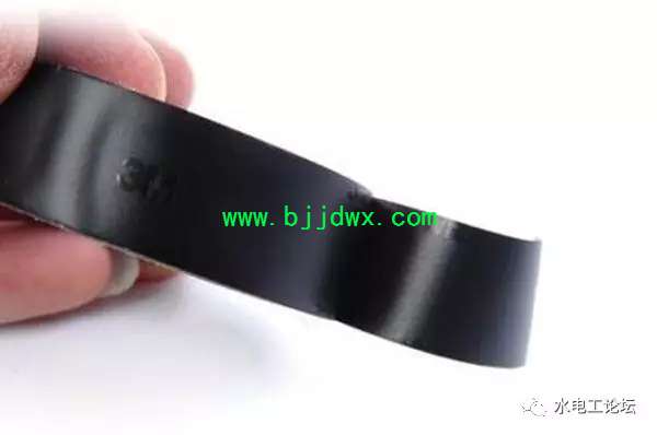

黑胶布:以棉布为基材,压延制成,具有良好的绝缘性和缠绕性,价格低廉、耐老化。用在低压线路的接头包扎,绝缘性能稳定,较耐热,怕水,受潮后绝缘性能降低,浸水后失去绝缘作用。
自粘塑料带(防水胶布):优质的绝缘性,良好的耐水性,是使用面非常广泛的电工绝缘材料,耐热性差,与黑胶布配合使用效果好。
自粘带:有好的呀、拉伸性与自粘性能,高的防水性与密封性,用在较深的水下做接头,与黑胶布塑料带配合使用,怕油怕晒。

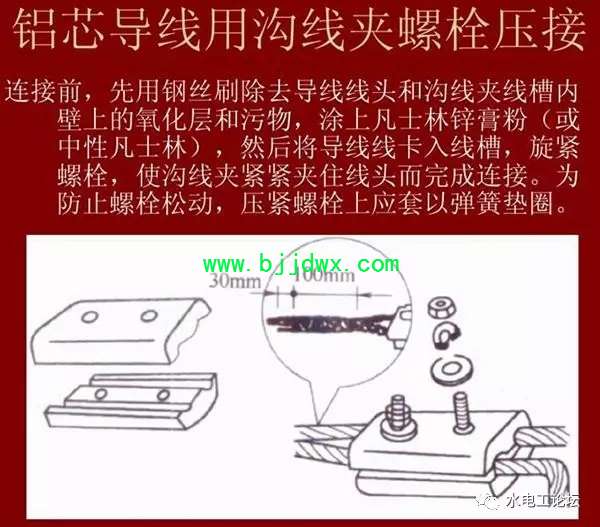

电线的三种最常见的规范接法

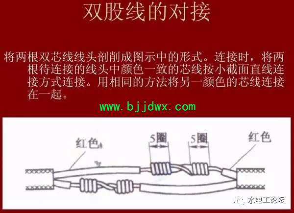

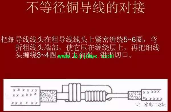

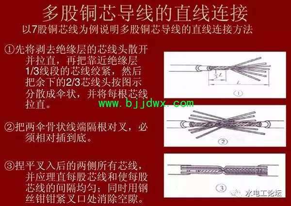

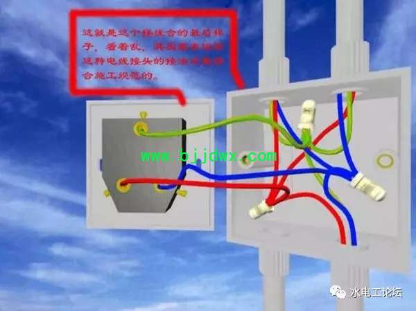

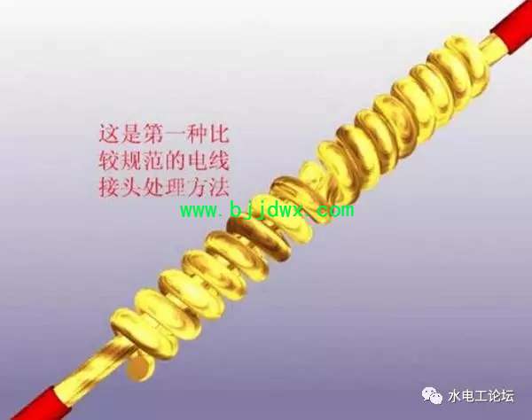

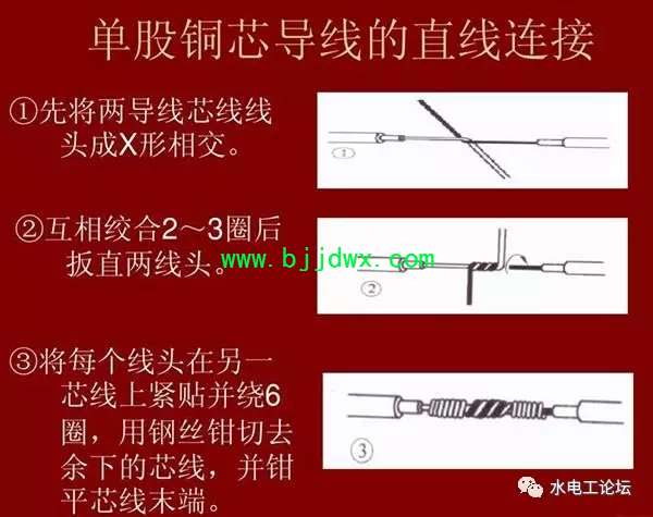

下面是第一种接法,注意:在家装中是不应有接头的,特别是在线管内更不能有接头,假如有接头也应该是在电线盒内。通常的电线接头都是这样的接法,才能保证电线接头不发生打火、短路,与接触不良的现象。
4

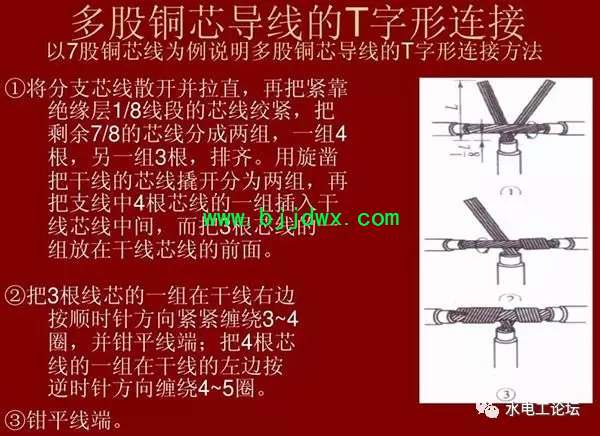

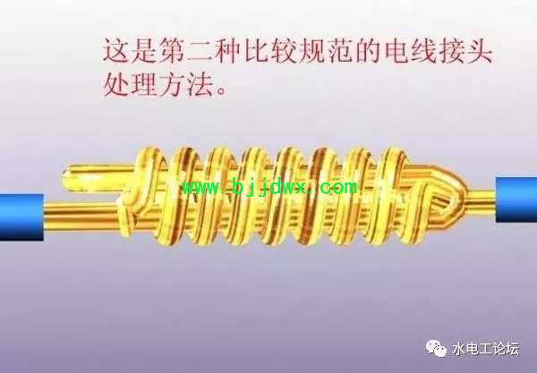

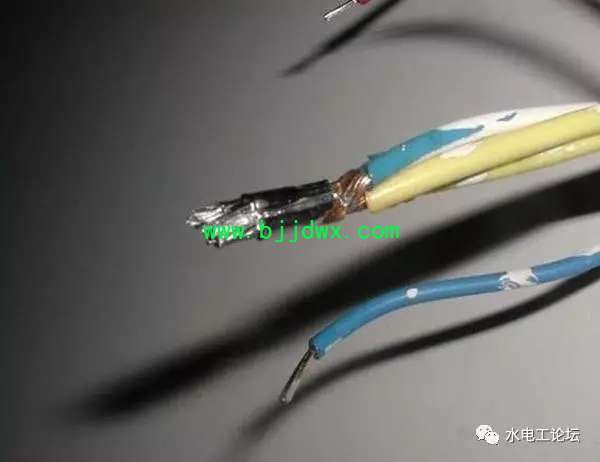

下面 是第二种接法(防火胶布隔离法),多用于吊项内,或比较高能的工程中,吊顶内的射灯,一路上要有很多灯就是这样接法,用防火胶布缠在里面,它的作用就是防止电打火烧坏东西,这是在吊顶内很重要。外面再用绝缘胶布缠绕。

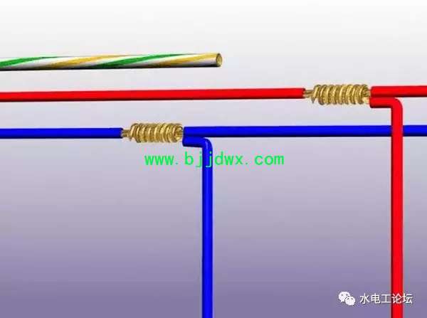

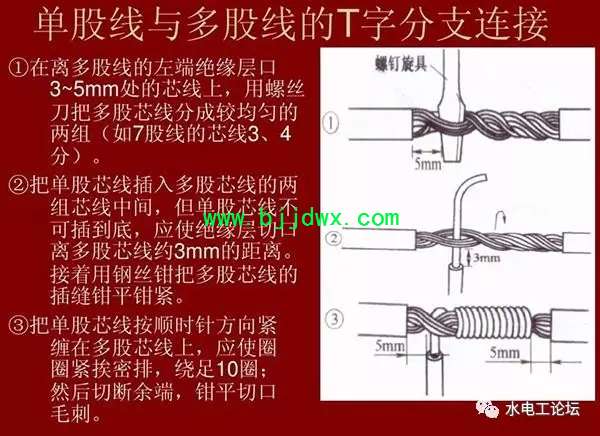

分支线路就是这种接法,主线路不能截断,附电线围绕主线缠绕6--8圈。电线出现打火、短路、接触不良的现象很严重,处理起来是很简单,电线打火与短路是因 为没有正确的接线头造成的,接线头松动后,高负荷电流通过时就会产生电离子,电离子相互排斥样子很象电焊的焊花,同时温度也升高起来了,而且很快,假如能 粘上就通电,通不了电就形成了短路。
