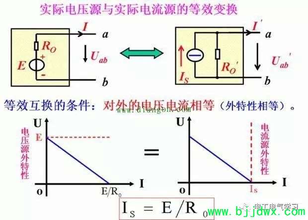

电压只不过是衡量
电源的一个参数,因为用电时候,我们最终考虑的是通电产生的效应形成的作用效果,而这个效果基本正比于用电功率。但是要测量功率和电流是比较麻烦的事情,而电压测量是非常简单的,基本上并联就可以实时测量到,而且精度高。功率=电压*电流,所以人们在用电的时候,往往把电源设计成电压源的形式,这样通过测量电压,就可以知道这个电源的大概情况了。如果设计成电流源形式,电流往往要串联来测量,太不方便了,虽然人们利用的是电流的各种效应,但是对外展示参数的时候,却是电压。这样也就造成了很多人误以为电压比电流重要,以为电人是因为电压高。
