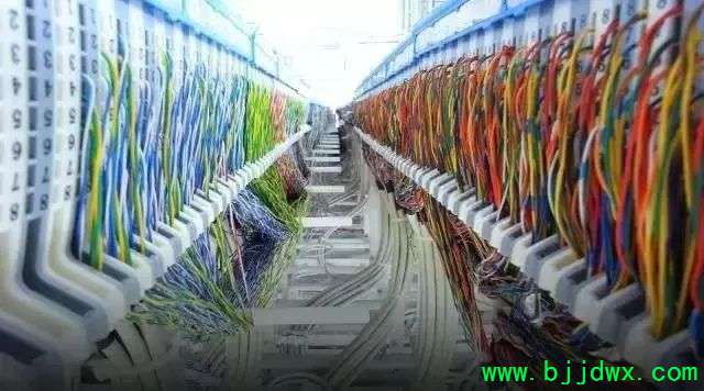

电气控制柜总体配置设计任务是根据电气原理图的工作原理与控制要求,先将控制系统划分为几个组成部分(这些组成部分均称作部件),再根据电气控制柜的复杂程度,把每一部件划成若干组件,然后再根据电气原理图的接线关系整理出各部分的进出线号,并调整它们之间的连接方式。总体配置设计是以电气系统的总装配图与总接线图形式来表达的,图中应以示意形式反映出各部分主要组件的位置及各部分接线关系、走线方式及使用的行线槽、管线等。
电气控制柜总装配图、接线图(根据需要可以分开,也可并在一起)是进行分部设计和协调各部分组成为一个完整系统的依据。总体设计要使整个电气控制系统集中、紧凑,同时在空间允许条件下,把发热元件,噪声振动大的电气部件,尽量放在离其它元件较远的地方或隔离起来;对于多工位的大型设备,还应考虑两地操作的方便性;控制柜的总电源开关、紧急停止控制开关应安放在方便而明显的位置。
总体配置设计的合理与否关系到电气控制系统的制造、装配质量,更将影响到电气控制系统性能的实现及其工作的可靠性、操作、调试、维护等工作的方便及质量。

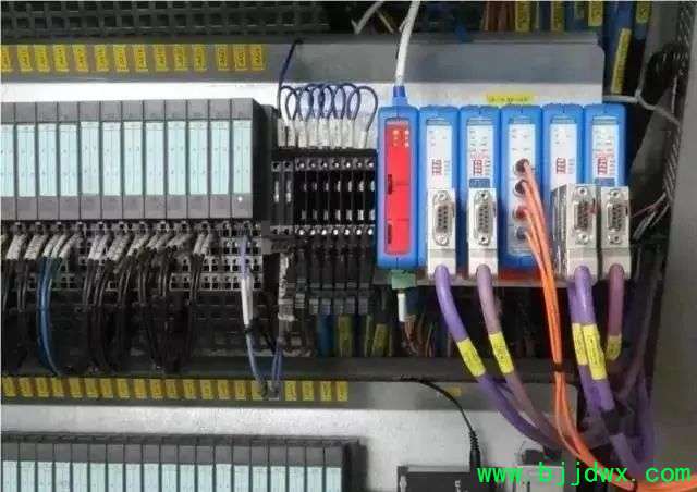

2.2 在划分电气控制柜组件的同时要解决组件之间、电气箱之间以及电气箱与被控制装置之间的连线方式;电气控制柜各部分及组件之间的接线方式一般应遵循以下原则:
● 开关电器、控制板的进出线一般采用接线端头或接线鼻子连接,这可按电流大小及进出线数选用不同规格的接线端头或接线鼻子;
● 电气柜、控制柜、柜(台)之间以及它们与被控制设备之间,采用接线端子排或工业联接器连接;
● 弱电控制组件、印制电路板组件之间应采用各种类型的标准接插件连接;+
● 电气柜、控制柜、柜(台)内的元件之间的连接,可以借用元件本身的接线端子直接连接;过渡连接线应采用端子排过渡连接,端头应采用相应规格的接线端子处理。
