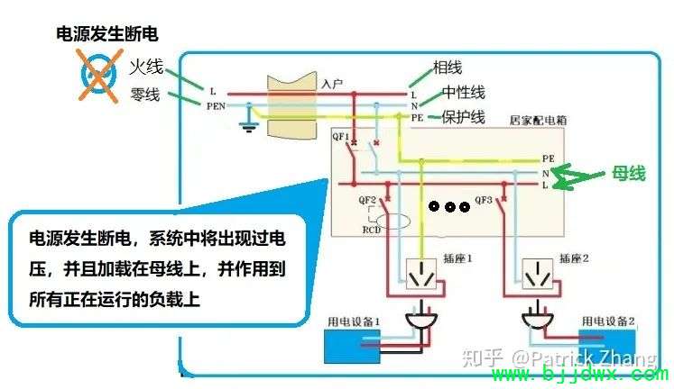

摘要: 图中,我们看到总火线 L 和总零线 PEN,其中总零线 PEN 在户外接地后分开为中性线 N 和地线 PE,然后以相线 L、中性线 N 和地线 PE 的形式入户。交流电源入户后,相线 L 和中性线 N 首先引至配电箱的主进线开关 QF1 ...
交流电源入户后,相线 L 和中性线 N 首先引至配电箱的主进线开关 QF1,主进线开关的下方就是系统母线。系统母线的任务是把电能扩展开来,并分配到各个出线开关 QF2、QF3、...... 上。出线开关的任务就是对某负载的电能实施合分及保护。
我们看到,母线起到分配电能的作用。
注意:如果系统中出现过电压或者欠电压,母线就会把这种作用分配和传递给所有用电负载。例如某大功率负载起动时,我们会发现家里的照明灯会闪烁一下。其原因就是大功率负载起动造成瞬态低电压,而低电压又被母线传递给照明回路所致。
明白这个道理后,我们就可以探讨题主的问题了。

3.突然断电产生的过电压及其作用
如果不是因为开关断开造成感性负载断电,而是因为电源突然断电而使得全系统断电,则感性负载产生的过电压将直接加载在母线上,并使全系统都受到过电压的冲击。
由上图我们看到,母线在这里扮演着过电压传递的作用。
注意 3:突然断电后,系统中所有感性负载同时产生过电压,并通过母线传送到全系统正处于运行态的所有负载上。可见,这是集体行为。
过电压会产生何种影响?
过电压会破坏系统绝缘,会损伤用电设备的电源和接地系统,会强烈冲击照明负荷,对电视和电脑等电子产品产生强烈的冲击,并有可能损坏这些设备。
可见,消除过电压的影响,提高系统抵御过电压的能力十分重要......
