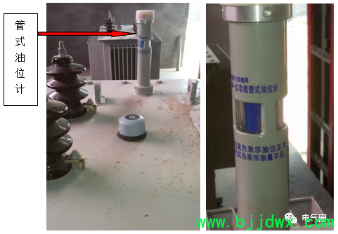

摘要: 管式油位计,油位正常的情况下是蓝色的;缺油的时候是红色的。缺油时,可在油位计顶部端口注油。旋开油位计顶部的上盖或压力释放阀,缓慢注油,直至油面高于变压器箱盖,此时,视窗中的浮标应全部为蓝色,表示油位正 ...
管式油位计,油位正常的情况下是蓝色的;缺油的时候是红色的。缺油时,可在油位计顶部端口注油。旋开油位计顶部的上盖或压力释放阀,缓慢注油,直至油面高于变压器箱盖,此时,视窗中的浮标应全部为蓝色,表示油位正常。

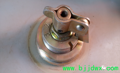

打开盖帽后的调压开关

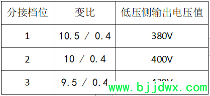

油浸式变压器都有调压分接开关,是用于改变变压器一次绕组的抽头,从而改变变压比,来调整二次电压。变压器分接开关分为有载调压和无载调压两种,有1、2、3三个档位。无载调压开关不具备带负载转换档位的能力,调档时必须使变压器停电,而有载分接开关则可带负荷切换档位。
无载调压:
(1)按高压柜操作步骤,停掉变压器的高压开关柜。
(2)用高压验电笔确认变压器高压端无电,然后挂好接地线。
(3)逆时针旋开分接开关盖帽,将尾部卡件从卡槽中扮出,便可转换至需要的档位,然后将卡件卡入相应的卡槽中,盖好盖帽即可。
档位说明:
当变压器高压侧输入电压是 10000 V 时,则低压侧输出电压如下:
补充一点:变压器铭牌上都有分接档位说明,调压操作时,一定要详细阅读,按说明谨慎操作!
