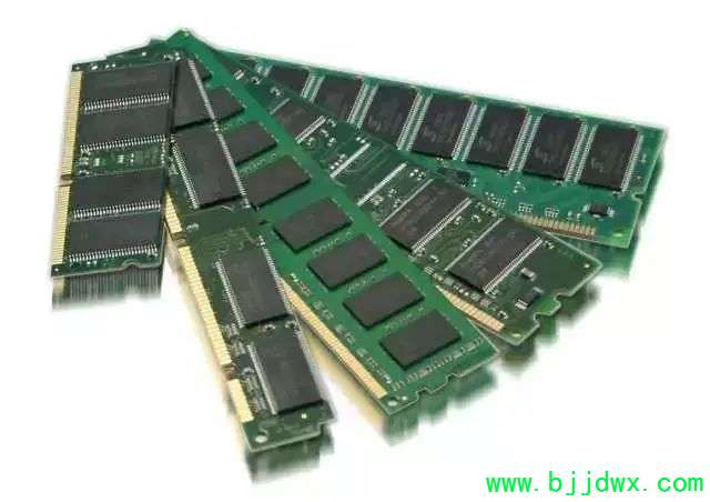

二、存储器反常
存储器反常报警时,如果是程序存储器的问题,经过从头编程后还是无法解决,这种状况可能是噪声的搅扰引起程序的改变,否则应替换存储器。
