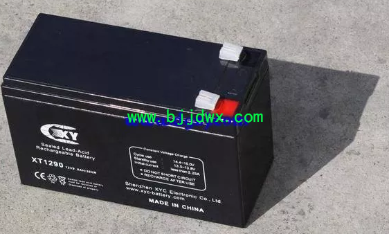

电瓶在家里是少不了了,在汽车上电动车上都是必备,现在用的最多的是普通的铅酸蓄电池,相对于免维护电池也容易出现一些问题,这也是最令大家头疼的,假如电瓶平常不注意维护,有可能1年的时间就损坏了,但是假如维护的比较好有可能还会用到3,4年的时间,今天给大家分享两个导致电瓶寿命缩短的两个比较常见的原因,可供大家参考。
电瓶液蒸发
铅酸蓄电池的电解质一般是由22~28%的稀硫酸组成的,但是假如使用不当,会使内部蒸馏水蒸发,从而导致电解质的浓度增加,对电解质来说浓度增加并不是好事,它会降低电瓶的容量(寿命),一般导致电瓶液蒸发的原因还是挺多的,比如电瓶密封不严,假如电瓶密封不严,可能仅是那么一个小孔,在长期积累下,也会导致很严重的后果,一般影响水份蒸发速度的有表面积,风速还有温度,假如密封不严,影响的是前两个因素,但是温度升高也同样能够影响电瓶液的蒸发速度。
导致温度升高除了外界因素外,还可以是由电瓶内阻导致的,在相同电流的情况下,内阻越大电瓶内部产生的热量越多,进而温度也会越高,所以电瓶内阻的增加还会加快电瓶的衰老速度,除此之外记得要在电瓶充满电的时候及时拔掉电源,即使充电器亮绿灯,其实也是在给电瓶充电,一般会称作为浮充状态,只不过电流有点小,但是假如浮充过长也会导致电瓶变热,严重还会发鼓。
平常无论怎么注意,其实也会导致电瓶液蒸发,因此在电解质浓度升高的时候可以给电瓶补充一些蒸馏水,记得是蒸馏水,在之前看到有网友说加矿泉水或者自来水行不,这两个都不行,都含有杂质,例如矿泉水中含有很多矿物质,像锂、锶、锌等,加上不但对电瓶没好处,反而还会加快其衰老。
电瓶硫化
电瓶硫化其实也非常普遍,一般是指蓄电池内部极板的表面上附着一层白色坚硬的结晶体,充电后依旧不能剥离极板表面,转化为活性物质的硫酸铅,这就是硫酸盐化,称作为硫化现象,硫化带来的危害还是挺严重的,在表面上会导致电瓶内阻增加,在充电时电瓶还会提前达到终止电压,而且充电电流越大这个现象会越明显。
电瓶放电实际上就是在内部进行氧化还原反应,蓄电池在反应后会生成硫酸铅,在充电的过程中硫酸铅又能转化为其他物质,但是假如经常过放电,小电流深放电,充电不及时不充足,都会导致极板表面的硫酸铅堆积,并且在电解液中呈饱和状态,这些物质在温度、酸浓度波动下,就会结晶在极板表面。
在生活中我们并不会照顾的那么周全,所以电瓶硫化实际上很常见,对硫化修复也比加蒸馏水麻烦多了,今天只说一个较为简单的修复方法,但是只能修复轻微硫化的新电瓶,对于已经硫化的,可采用大电流5h率以内对电瓶充电至稍过充状态,然后再放电30%,如此反复几次,可以使正极板的活性物质变软。
除了这种方法其实还有很多,在这就不给大家多介绍了,要想延长电瓶的寿命,平常注意一些使用习惯就好的多,比如不要随意更换充电器,及时充电,定期深放电等。
