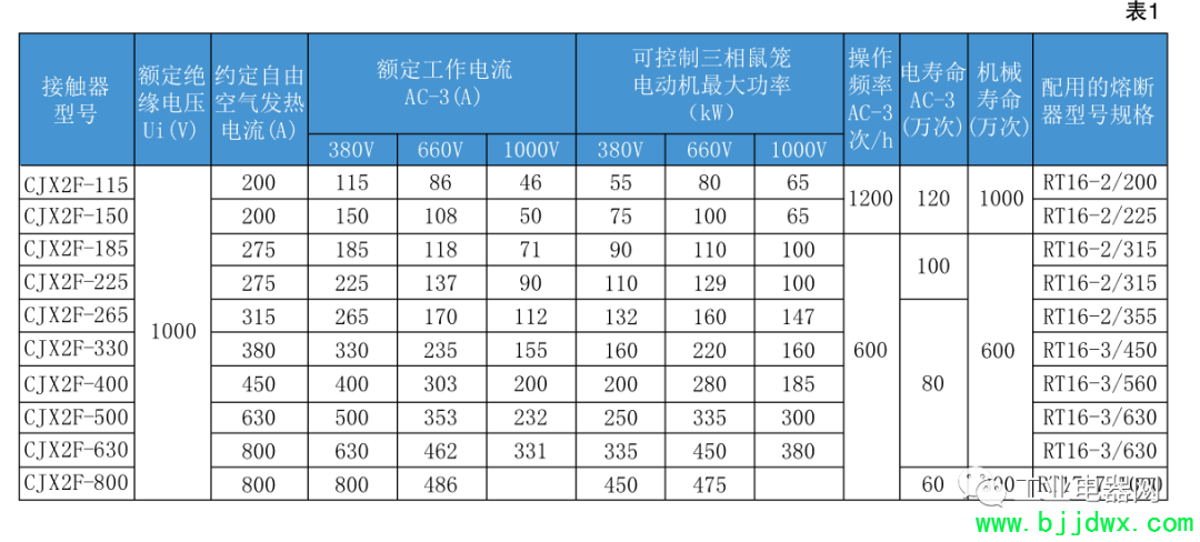

  交流接触器型号规格表
  交流接触器有很多种不同的型号,在实际应用中,不同型号的交流接触器其所代表的各项参数值都是一样的,所能承受应用的的工作条件和适应的范围也是不一样的,所以只有我们只有了解和熟悉接触器的主要型号与技术参数,才能够在实际应用中根据用电设备的要求,进行合理、正确的选型、安装和检修。所以小编给大家带来了交流接触器型号规格表,一起看看吧!
  交流接触器的主要规格
  2、按电流等级分为:115A、150A、185A、225A、265A、330A、400A、500A、630A、80OAo
  3、按接触器线圈额定控制电源电压Us分为:交流50HZ或60HZ,AC110V(115V)、AC220V(230Vv)、AC380V(400V);直流DC110V、DC220V。
  交流接触器型号规格表主要参数及技术性能指标(见表1)。
  以上就是小编给大家带来的交流接触器型号规格表了,希望对您有帮助。

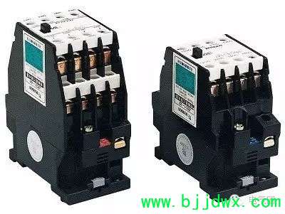

交流接触器作用是什么
交流接触器广泛用作电力的开断和控制电路。交流接触器利用主接点来开闭电路,用辅助接点来执行控制指令。主接点一般只有常开接点,而辅助接点常有两对具有常开和常闭功能的接点,小型的接触器也经常作为中间继电器配合主电路使用。从而起到远程控制或弱电控制强电的功能。
交流接触器的接点,由银钨合金制成,具有良好的导电性和耐高温烧蚀性。
交流接触器又分永磁式交流接触器和电磁式交流接触器。
交流接触器的动作动力来源于交流电磁铁,电磁铁由两个“山”字形的幼硅钢片叠成,其中一个固定,在上面套上线圈,工作电压有多种供选择。为了使磁力稳定,铁芯的吸合面,加上短路环。交流接触器在失电后,依靠弹簧复位。另一半是活动铁芯,构造和固定铁芯一样,用以带动主接点和辅助接点的开短。
永磁式接触器是用永式驱动机构取代了传统的电磁驱动机构而形成的一各新型微功耗接触器。
其工作原理就是利用磁极的同性相斥、异性相吸的原理。因安装在接触器联动机构上的永磁铁的极性是固定不变的,而固定在接触器底座上的软铁在外来控制信号作用下,与其固化在一起的电子模块产生十几至二十几毫秒的正反向脉冲电流,使软铁产生不同的极性,从而使接触器的主触头达到吸合、保持与释放的目的。
永磁式接触器的几大优点:(1)工作可靠性好,丝毫不受网电压干扰。(2)动作速度快,为0.12-0.15s,传统的为0.35-0.38s。(3)运行安静,无交流噪音,不受灰尘、油污影响。(4)模块无温升,而且耐老化,使用寿命是传统的三倍。(5)免维护,超节能保护。
20安培以上的接触器加有灭弧罩,利用断开电路时产生的电磁力,快速拉断电弧,以保护接点。
交流接触器制作为一个整体,外形和性能也在不断提高,但是功能始终不变。无论技术的发展到什么程度,交流接触器还是有其重要的地位......
