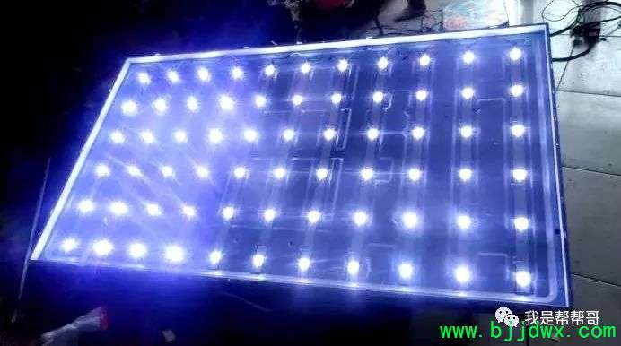

现在液晶电视灯珠损坏比较多,有的是进水损坏,设计不好引起损坏,电路不正常引起损坏,常时间工作在极限电流引起的损坏。插头接触不良引起电压过高引起的等等原因,大部分灯条更换灯珠可以正常使用,看情况适当调整,改变回路电流,改变回路反馈电阻,调低亮度控制,来达到保护作用。

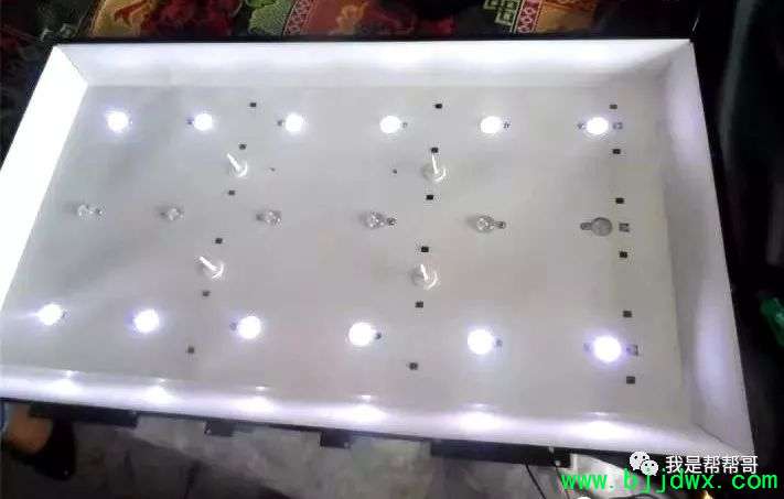

首先确定灯条是否损坏,还是电路问题。如果供电正常,开机瞬间观察屏幕是否有暗影或暗带或背光不亮。或出现厂标后保护关机。大部分是灯珠损坏,电路设计不同表现故障现象不同。有的用iw7018,7019,7023等等8路,16路控制,如果有一路不正常 就会出现暗影,这时调整灯条供电角如果黑影改变那就是线路问题,一般测试电压可以确定,这种情况更换此类集成块就可以。所以必须确认是灯条还是电路问题,以免浪费自己宝贵时间,还有很大的风险。灯条检查方法很多,3V灯珠可以用数字万用表二极管档可以点亮。6v可以用指针万用表10K档可以点亮。测试工具可以就地取材。焊接密集窄灯条可以用调温马蹄型烙铁头焊接,面积大的宽灯条用热风枪加热灯条背面就可以焊接。
灯珠选取看电压和导同电阻规格相近就好,有点灯珠表面有裂缝最好都换掉。有的不确定的现象最好全部更换。以免返工,有的灯珠还能点亮,一动就不亮。有的一焊就成两块,最好全部更换。这样修下来返工不多。修复后一定检查灯条供电。必须降低回路电流。

液晶电视有声音不亮屏,如果用测灯管仪测,是灯条坏了,我都是更换全部灯条,曾换过灯珠,不久又坏……
