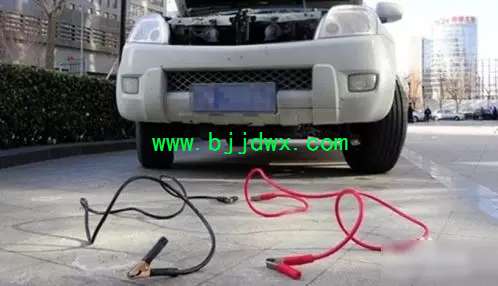

需要去买/借一条俗称“过江龙”的搭桥充电线(一般汽车零件铺都有)。再请一个有车的朋友/邻居来帮忙,当然需要汽车电瓶电量充足,再带着电瓶夹就可以。

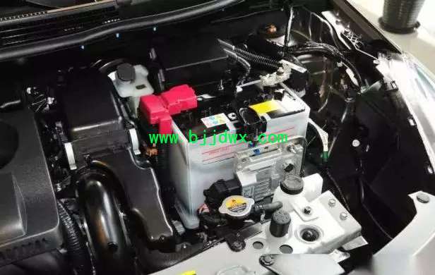

1)打开你们2台车的车头盖,
2)找到2台车电池的位置,
3)把"过江龙"的一端"负极(-)"线,接到你车电池的负极,
4)把过江龙的另一端的负极(-)线,接到对方的电池负极,
5)把你那端的“正极(+)线”,接到你车电池的正极,
6)然后,再把对方端的正极线,接好到对方电池的正极。
7)请对方把他的车打着,踩点空油,维持转数在2500-3000RPM 左右。
8)你也进你的车,试试打火。 假如真的是电池没电,应该很快就可以发动起来。假如还是不好打火,那就让对方的车加加油门,再增加电瓶的电量试试,还不行就说明对方的车辆电瓶电量也不足。
当车辆发动成功后,不要急着走,应该加加油门,让车辆多怠速一会儿,让电瓶多积蓄一些电再走。尽量多跑一段路,让电瓶充满电最好。
假如没有朋友可求助,自己没有把握不要乱动,还是请4S店来救援比较稳妥,或者请附近的修理厂来人拿着电瓶加电。

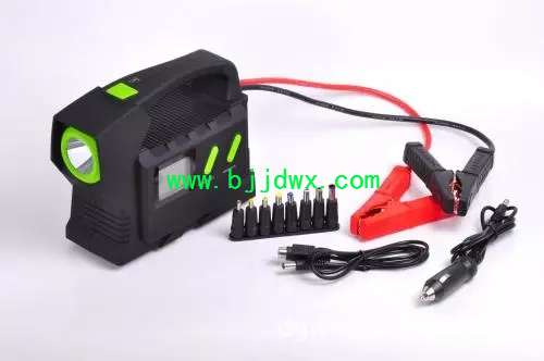

使用汽车应急电源启动
除了搭电线以外,还可以在车上准备一个应急电源,电瓶没电时可以不用等待其他车辆的帮助,自己动动手就能轻松搞定。另外这种应急电源可以提供多种用途,做饭、烧水、照明,所以价格相汽车应急电源启动对来说较高。

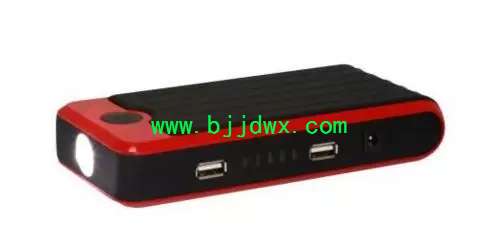

使用汽车移动应急充电宝启动
相较于汽车应急启动电源,汽车移动应急充电宝的价格相对便宜很多,而且样式小巧,携带方便,还可以为手机或其他电子设备充电。
电瓶的保养需要注意哪些事项?

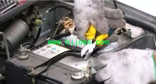

1. 避免长时间把汽车停放在露天停车场,如长期停放,须拆下蓄电池带走,以防蓄电池结冰损坏;
2. 汽车蓄电池要经常充电,蓄电池长久不用就会慢慢自行放电,直至不能使用。因此,每隔一段时间就应启动一次汽车,给蓄电池充电;
3. 每隔段时间要检查和清洁一次蓄电池的接线柱,并涂上专用油脂以保护线束。经常检查蓄电池上的配件及连接线路;
4. 汽车熄火后尽量不要使用汽车电器,发动机在不发电的状态下单独使用蓄电池,耗电量会增大。
