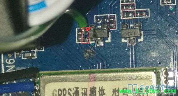

户户通开机后流程:
1.主芯片向定位模块发送AT指令,蓝色箭头所示。获取定位模块的版本号和基站信息和签名数据。
2.定位模块接到指令后,向主芯片发送模块版本号和基站信息及签名数据。红色箭头所示。如上图所示。
3.主芯片对接收到的信息进行校验,基站和版本号会在系统里显示出来。主芯片和模块之间是双向通讯的,一问一答。
      我们要做的是:先找到模块TX到主芯片之间的电阻,拿掉它,这样,定位模块就无法把数据发送给主芯片了。去掉电阻,户户通开机后,模块的版本号和基站将不再显示。怎么找这个电阻呢?电阻和模块上的TX是直连的,所以他们中间的电阻值是0,根据这个原理来找。
1.万用表放在电阻档上,像个“耳挂”,Ω。随便放一个档上,比如200Ω。
2.机顶盒在未通电的状态下,把万用表的红笔扎到模块的到主芯片的TX上(具体看接线图上的标注)。
3.用黑笔在模块及芯片周围的100欧小黑色的贴片电阻一端测量,如果万用表显示为0,则说明这个电阻和主芯片是直连的,再测试另一端,如果还是0,说明这个电阻就是我们要找的TX 到主芯片中间的电阻了。
5.去掉电阻,然后开机,系统设置——版本信息,看看模块版本是否为00000000,再到基站信息看看基站是否为空如果是,说明电阻去掉成功。
6.根据小板模式的接线图,把小板接好。小板的数据提前写好。
7.开机再次检查模块版本和基站信息,如果全部显示,小板写入的基站正常显示,说明安装成功。
8.出现模块异常2,进行一清二白,模块准备完成,就好了。
