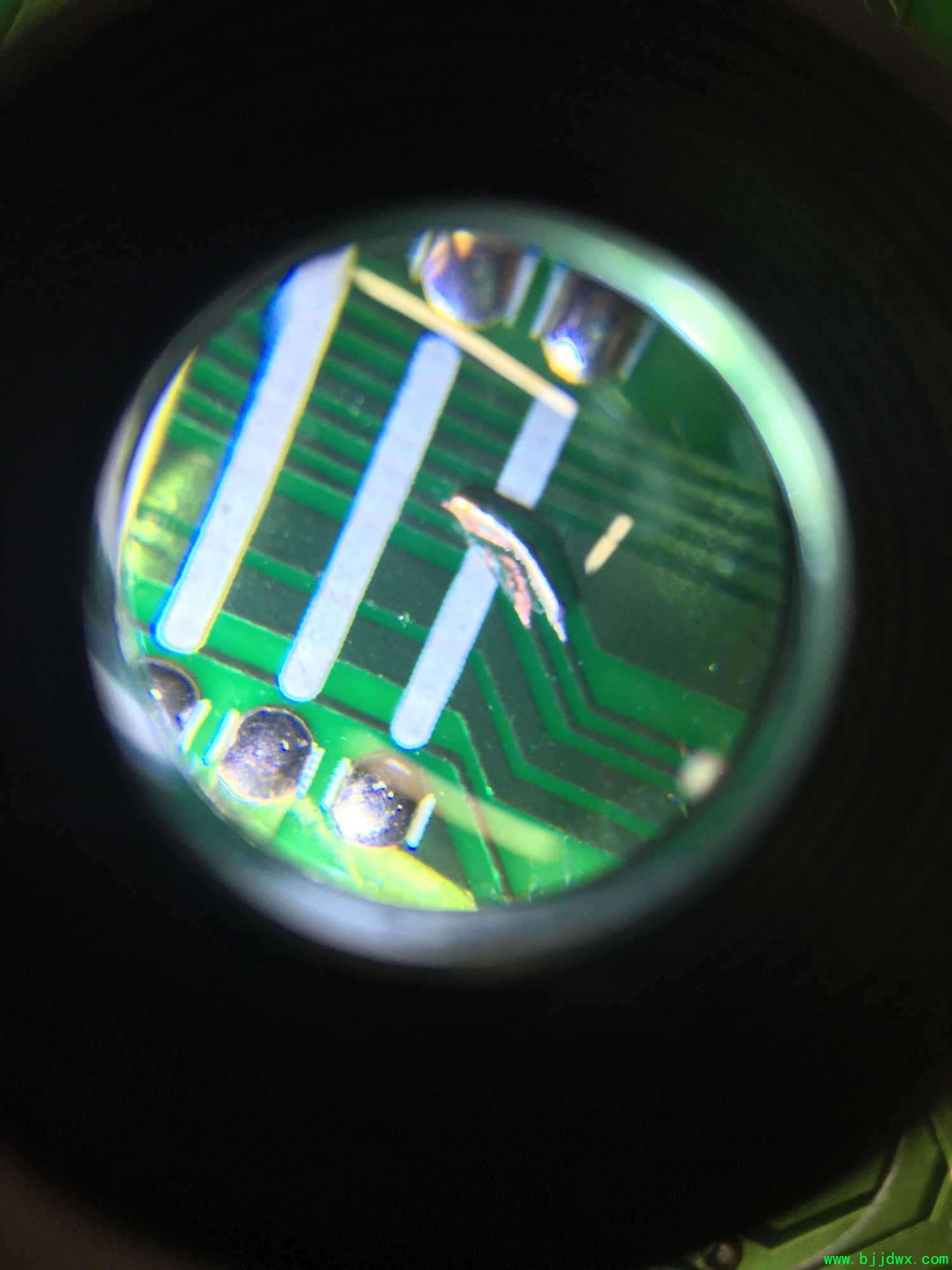

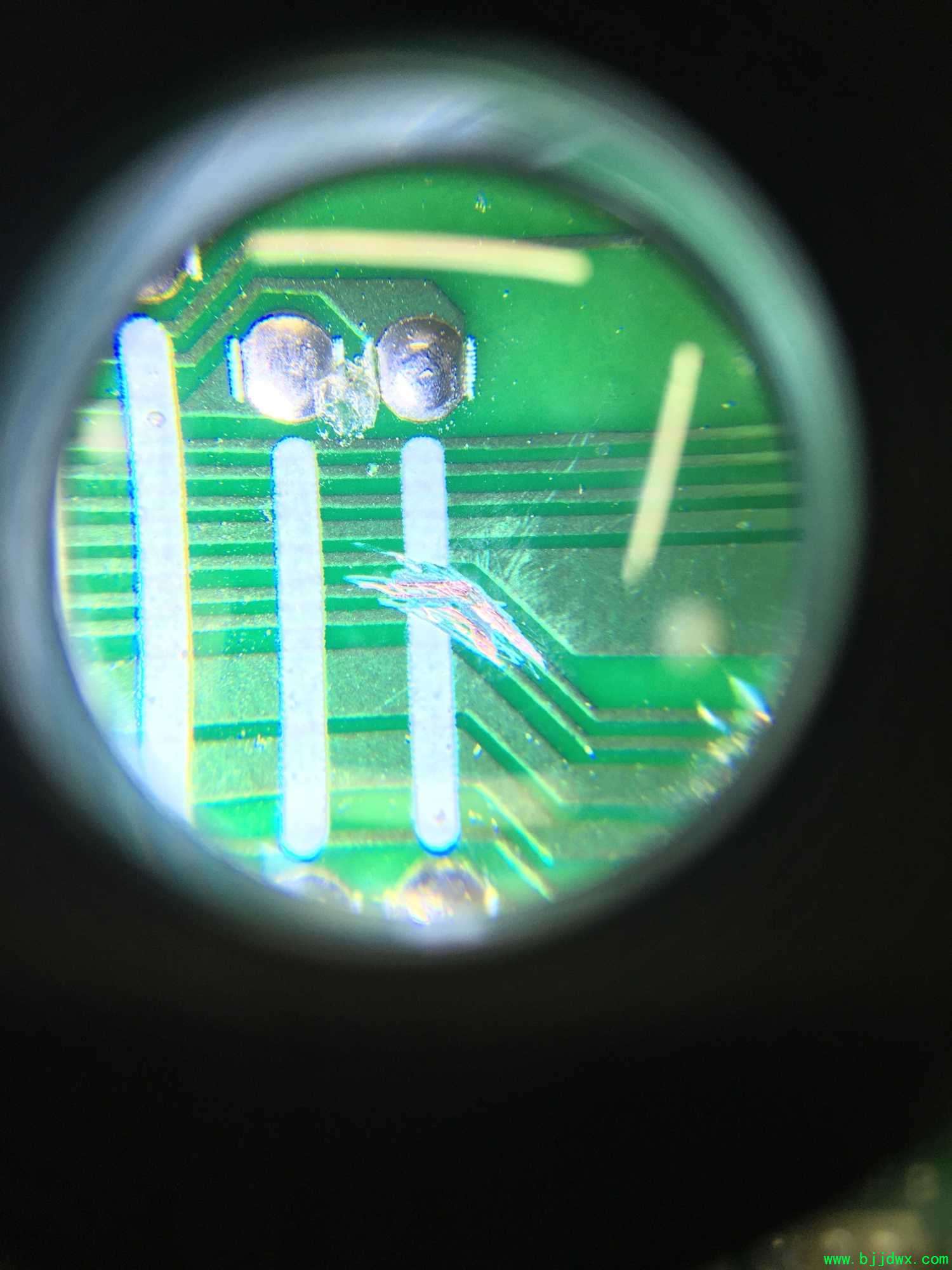

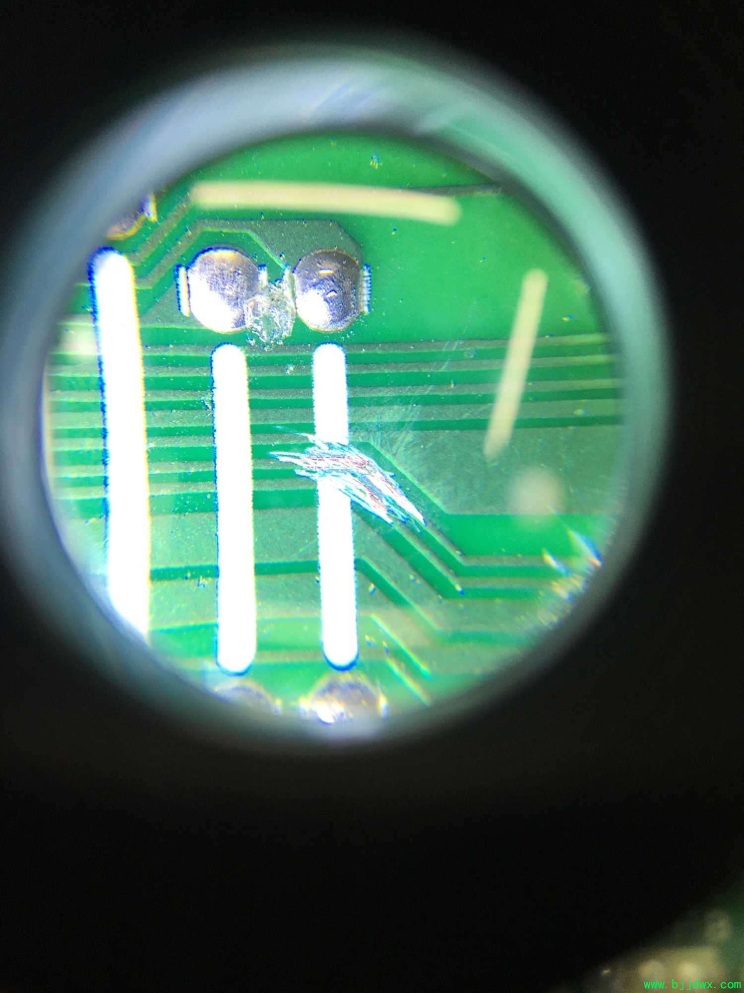

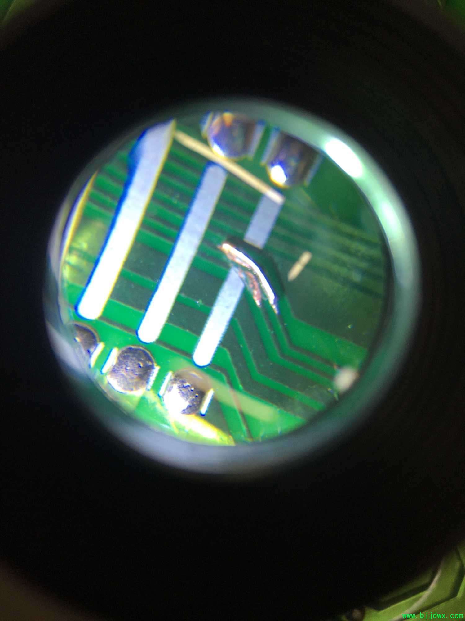

一台松下变频空调开关机正常摆风门正常开关但内机风机不转外机也不动,然后后黄灯就在开始闪了,这真的要死了,平常都是外机没感应,要么内机没反应,这下内机又有反应,这要吧头想破了,手上又没送下板测试,正在头痛的时候开下暖气试试,结果外机转了但没多久又停,反复试了几次都是这样,唯一不动的是内机风轮从来没动过,因此怀疑内风机问题或控制电路故障,镊子短接固态继电器,内风机转了,说明风机是好的,应该是内机板故障,拆回工作间维修更换一个新的固态继电器故障依旧,但给固态继电器加电电机又回转,那说明固态继电器也是好的,顺着信号查发现信号没过来,查了下线路,固态继电器是用过一个ULN2003其中一个脚控制,万用表给电控制脚发现电机不转,直接给电固态继电器电机是可以转的,于是更换了一个2003,可是结果还不转,怀疑同步信号有问题,示波器检测100Hz脉冲到CPU处都没有问题,这真的整人啊,只能再从新查信号部分,结果发现无论万用表给电2003输入还是输出固态继电器也没输出,这不是断线么看线路2003到固态继电器时间没有电阻排除电阻开路,可线路也没有明显腐蚀的痕迹,于是拿出我的高倍镜,一路过没有人乎断裂痕,用万用表一段段测果真有一段开路了,挑开绿油发现断痕,飞上线试机,还是不动,这真的要挠头了,不过这次万用表给2003的输入输出给电电机动了,说明2003之后都是好的了,到了CPU到2003这段了,果真还有一条线断了,断痕不明显还真难找,差点就放弃维修了,结果还是修复了,上机后一切正常。
