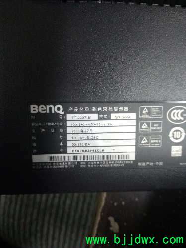

昨天接修1台明基G915wa显示器不开机维修
明基G915WA显示器不开机维修
故障:通电不开机没有反应,第一故障是因为电源板。
检修过程:

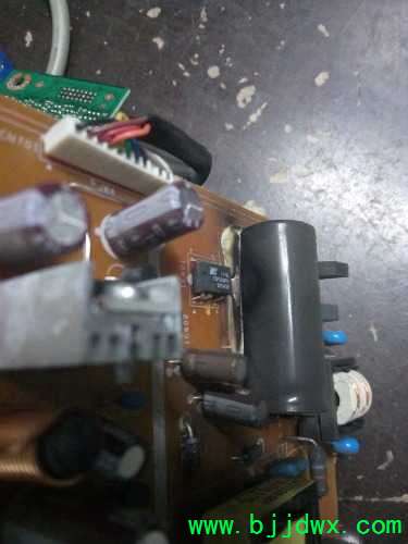

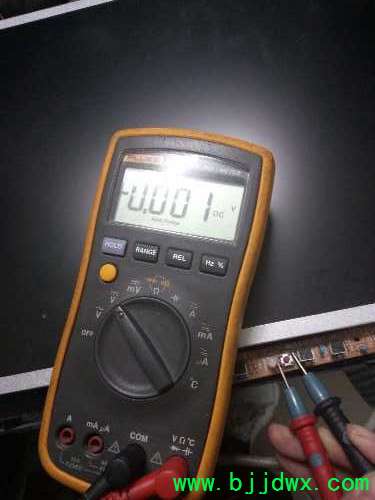

1、拆机,此显示器拆机比较简单,拆机测试开关电压0V,电源板无输出电压。目测310V大电容有发黑烧焦迹象,电源IC为TOP258PN,此IC为310V工作电压电容坏此IC基本也坏。万用表测试结果:

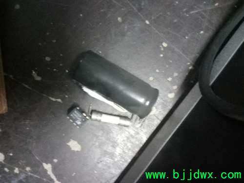

4、大电容直接击穿
明基G915WA显示器不开机维修
6、IC TOP258PN击穿
明基G915WA显示器不开机维修
7、电源部分没有发现其它原件损坏。

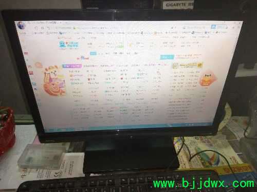

更换大电容 100uf,400V,及电源IC(TOP258PN),保险丝暂时不能换,接灯泡试机通电灯泡一闪即灭说明没有短路了,此时开关按键板上的电源灯已亮,电源板电压输出正常了。最后更换保险丝维修结束,最后亮机图。
